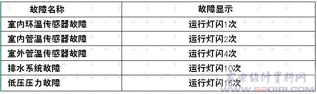

售后根据故障显示进行相应的检修,其中低压压力故障排除后,需要断电后重新上电,机器才可以复位。
