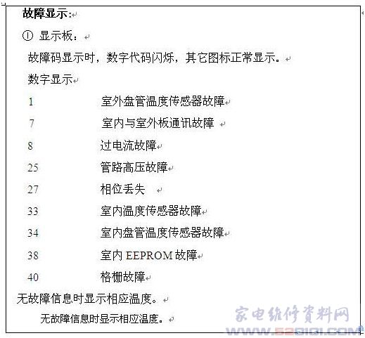

室内电控板:(用板上一只LED闪烁代表相应故障信息)
闪一次:室内与室外板通讯故障
闪两次:内环境热敏电阻故障
闪三次:内盘管热敏电阻故障
闪四次:隔栅故障(进风格栅没关好)。
闪五次~十一次:初次上电复位信息,按温度减调节键清除此信息,连续秒闪无故障信息。
室外电控板:(用板上一只LED闪烁代表相应故障信息)(仅限于3P柜机)
闪一次:室内与室外板通讯故障
闪两次:三相电逆相故障
闪三次:管路高压故障
闪四次:外盘管热敏电阻故障
闪五次:过流故障
闪六次:复位信息,1分钟后此信息清除。连续秒闪无故障信息。
