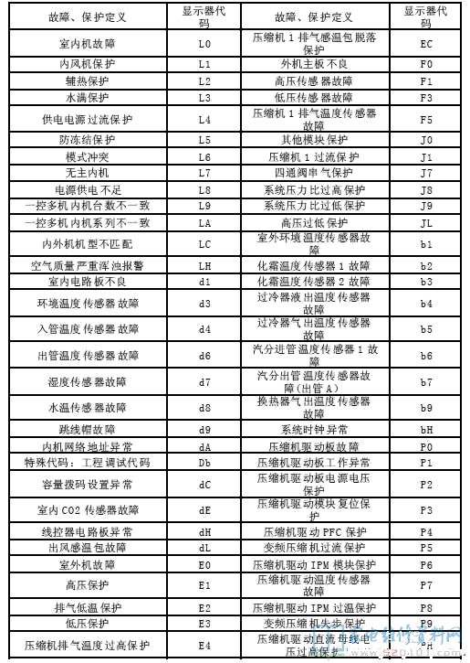

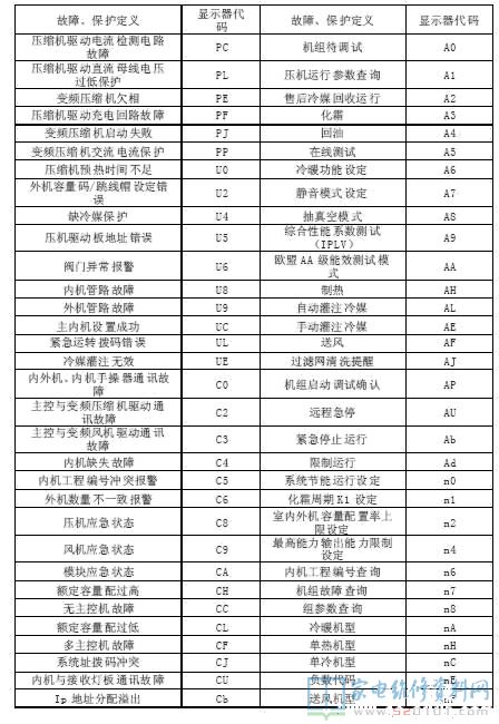

格力GMV Star家用空调多联机空调故障代码
