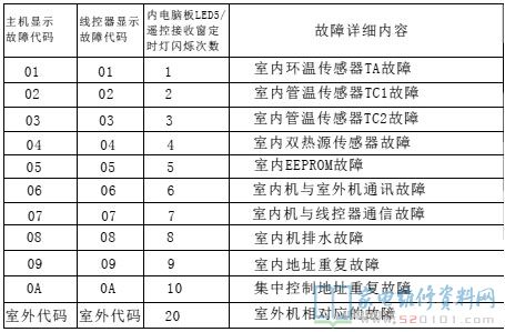

二、海尔KMR(d)-80N/522A多联机线控器显示故障代码
