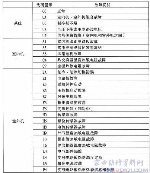

空调故障代码
大金KFR-35GW/BP直流变频家用分体式空调故障代码表
2014-09-08
作者:未知
2154
以上代码适合大金KFR-35GW/BP空调
