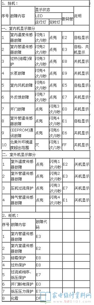

惠而浦AVH-240B1空调器故障代码
2018-04-07作者:中华维修整理1327评论
  • 惠而浦AVC-240B1空调器故障代码
  • 惠而浦AVH-240B空调器故障代码
