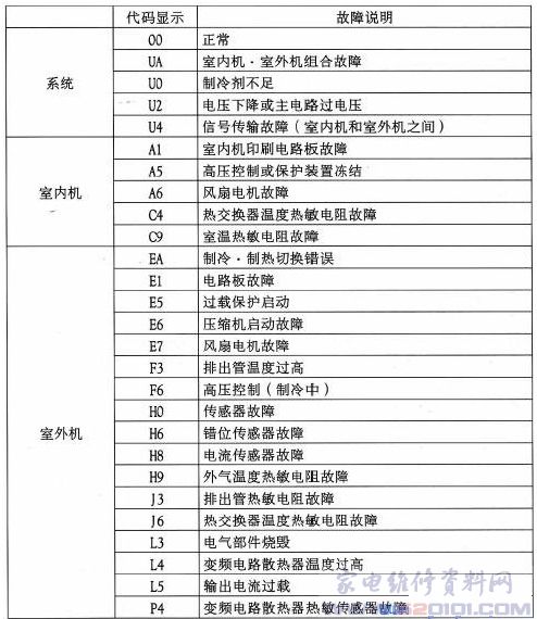

大金RXF125KC5直流变频家用分体式空调故障代码表
