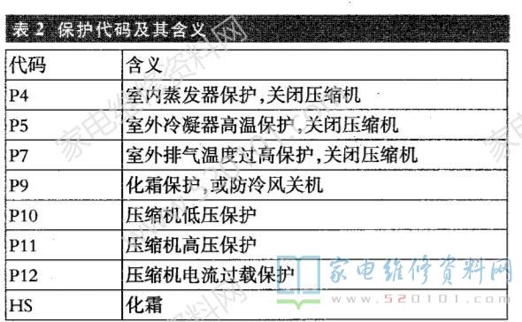

美的“超劲星”系列空调,如KFR-72LW/SDY-XC(E5)型机,采用三相供电,其故障代码见表1,保护代码见表2。
