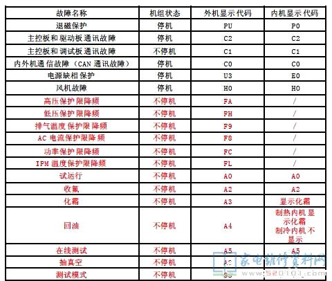

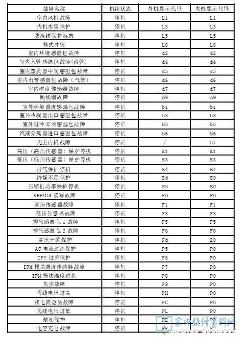

格力GMV Power家用多联空调室外机故障代码
2018-08-10作者:中华维修整理1623评论
