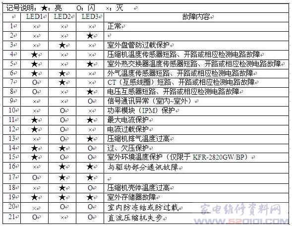

海信KFR-50LW/36ZBp分体落地式房间空调器故障代码
2015-11-26
作者:中华维修整理
1303
一、室外机故障代码
在压缩机停止运转时,室外的LED用于显示故障的内容,如下表所示:

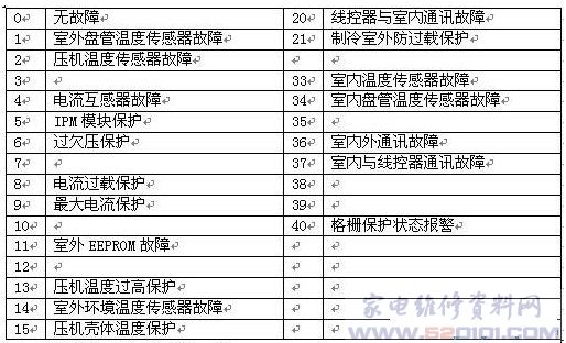

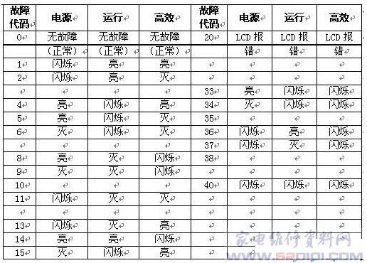

二、室内机故障代码
3秒内连续按并用节电键4次,显示故障代码如下:
室内LED故障指示(开机状况下)
