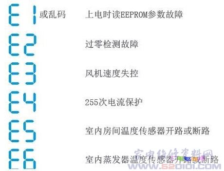

空调故障代码
美的KF-32GW/Y-PA402(D3)分体挂壁式空调故障代码
2016-07-30
作者:中华维修整理
1070
以上故障代码适合美的KF-32GW/Y-PA402(D3)空调
