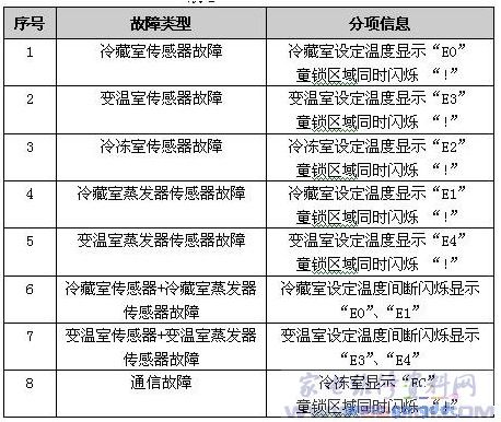

电冰箱故障代码
晶弘BCD-215ETC电控冰箱故障代码表
2014-10-02
作者:未知
2027
以上故障代码适合晶弘BCD-215ETC电控冰箱
