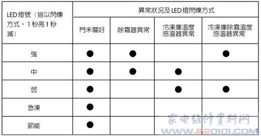

7. 功能异常显示
.当功能操作面板的LEO 灯出现闪烁情况时,表示冰箱有异常状况发生〔 以下除第一顶状况外,功能具常峙清通知服路人具袍您排除〕
1 .门未关了显示
当冷冻库门或冷藏库门其一未关闭达30 秒以上时全部作闪烁方式显示。
2 .冷冻库温度感温器异常
· 感测器短路或断路时显示。
3 .冷冻库〔 除霜温度〕 感温器异常
以上故障代码适合声宝SR-F52D电冰箱
