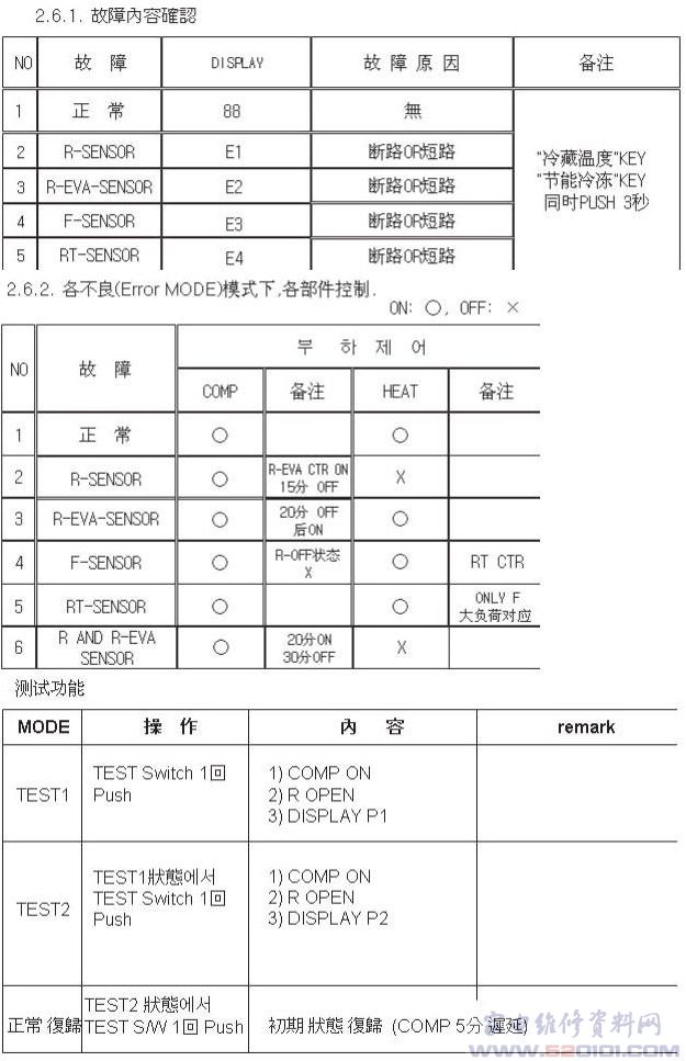

LG GR-Q20FCT电冰箱故障代码表
2014-12-13作者:中华维修整理1342评论
