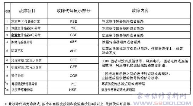

电冰箱故障代码
LG GR-K40PJNL电冰箱故障代码
2017-02-28
作者:中华维修整理
2430
以上故障代码适合LG GR-K40PJNL电冰箱
