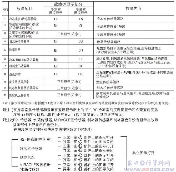

LG GR-P2274NFB电冰箱故障代码表
2014-12-13作者:中华维修整理1384评论
