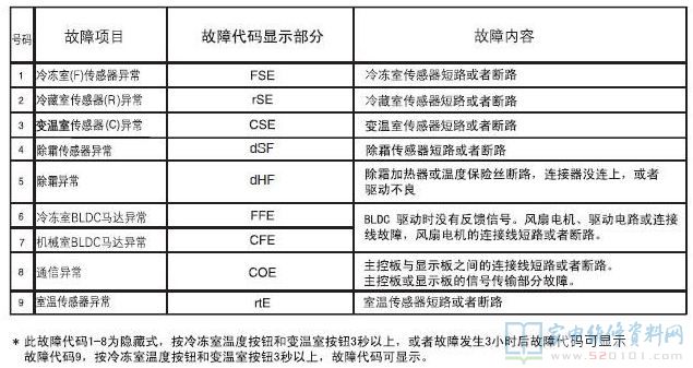

LG GR-D30PJUH电冰箱故障代码
2017-09-17
作者:王朋整理
1724
以上故障代码适合LG GR-D30PJUH电冰箱
