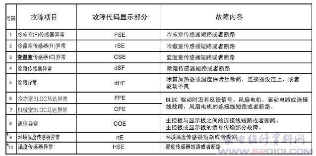

LG GR-R40PJGL电冰箱故障代码
2017-02-28作者:中华维修整理1555评论
