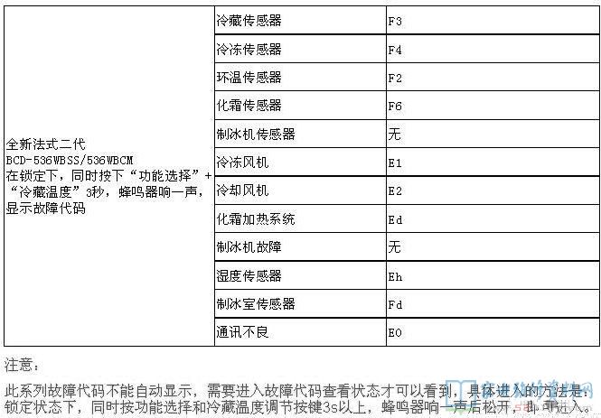

电冰箱故障代码
海尔BCD-536WBCA电冰箱故障代码
2017-12-23
作者:王朋整理
