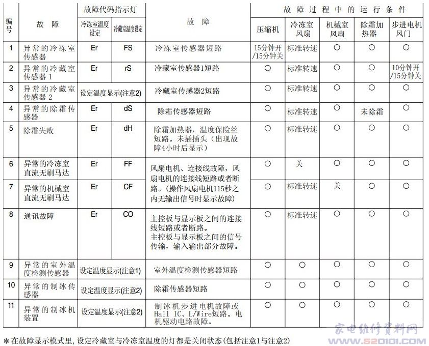

电冰箱故障代码
LG GR-P2073TTS电冰箱故障代码表
2014-12-13
作者:中华维修整理
1444
以上故障代码适合LG GR-P2073TTS电冰箱
