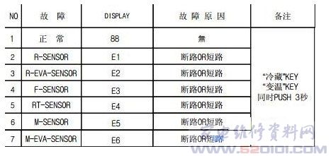

LG GR-S25DFC电冰箱故障代码表
2014-11-22作者:未知1391评论
