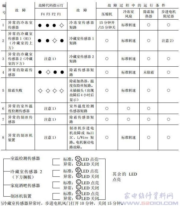

LG GR-B2074FTC电冰箱故障代码表
2014-11-29
作者:未知
1696
以上故障代码适合LG GR-B2074FTC电冰箱
