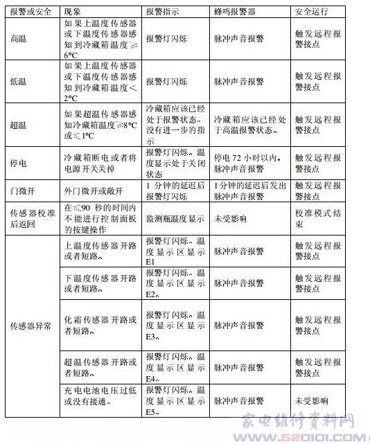

海尔HXC-306电冰箱故障代码
2015-07-19
作者:中华维修整理
1494
注意:同时触发远程报价接点与声音报警器。当冷藏处于报警状态的时候,可以按下蜂鸣器键来中断远程报警触点的工作。
