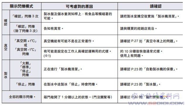

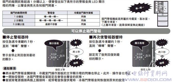

日立R-S49AMJ电冰箱故障代码
2015-05-17作者:中华维修整理2069评论
