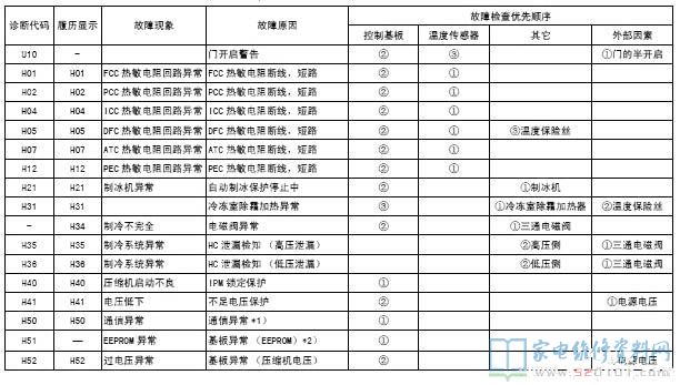

电冰箱故障代码
松下NR-C28WD1电冰箱故障代码
2018-02-06
作者:王朋整理
3437
