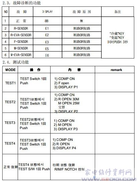

LG GR-S27NCLE电冰箱故障代码
2014-12-20作者:中华维修整理1193评论
