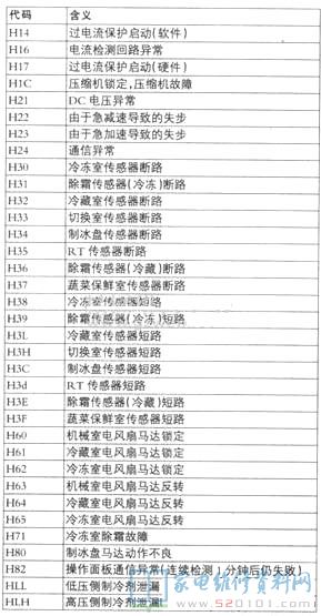

当显示板上的“菜单项目”指示灯闪烁时,则表示机器出现了自检故障,这时长按某一按钮,则指示灯停止闪烁,10s后,在液晶显示屏上“冷藏室”字符下方进行60s的代码故障显示。
海信BCD-350电冰箱能对部分电器部件进行自检,并对异常情况进行故障报警。
说明:若有多个故障时,按照发送信号的顺序进行代码显示。
