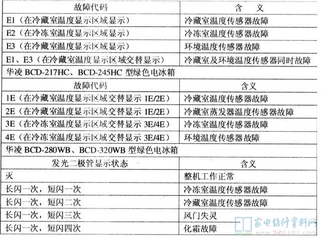

华凌高新绿色系列冰箱故障代码
2017-09-27作者:王朋整理2929评论
