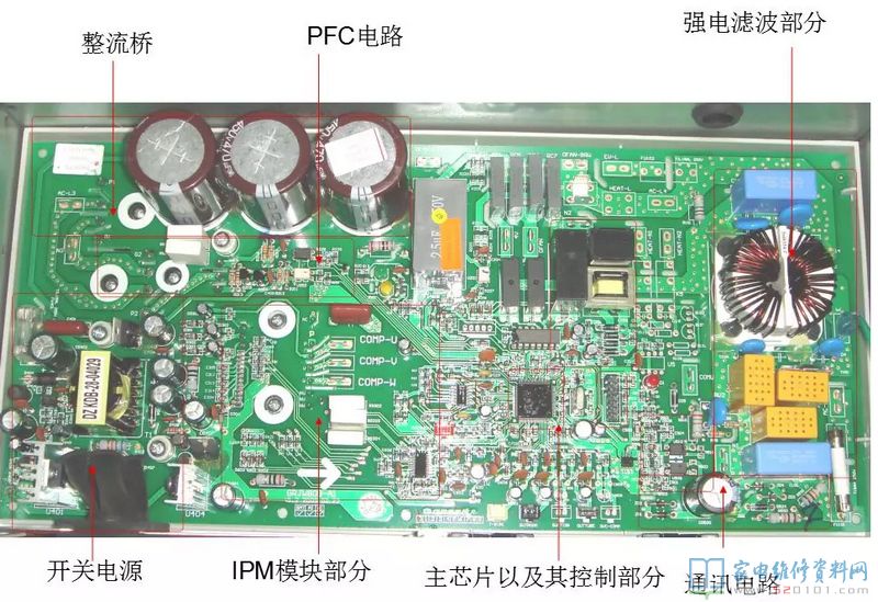

本文讲解的变频空调电路板为双面板;单板尺寸:350x160mm±0.2,丝印为白字,单面板丝印为黑字,双面板两面都有印制导线,有过孔,基本无跳线。,生产的主板编码为301380771,型号是W8093L。
一、电路介绍

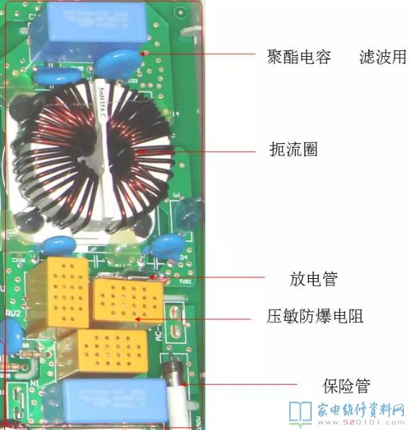

1、强电滤波电路

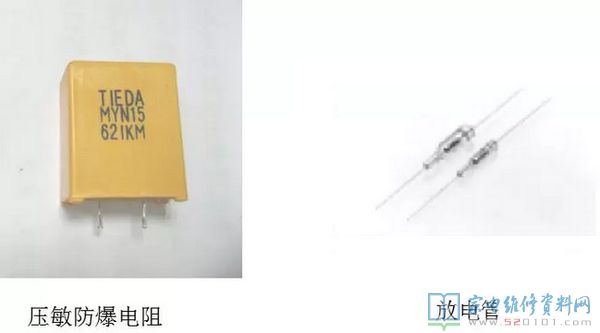

2、浪涌器件
	       因为雷击或电网中其它高频用电设备的影响,浪涌电网中时常回出现短暂的较高电压的干扰。当瞬间高压引入设备时,压敏电阻会迅速导通,通过放电管,将干扰放至地线。保证后面电路不被高压击坏。

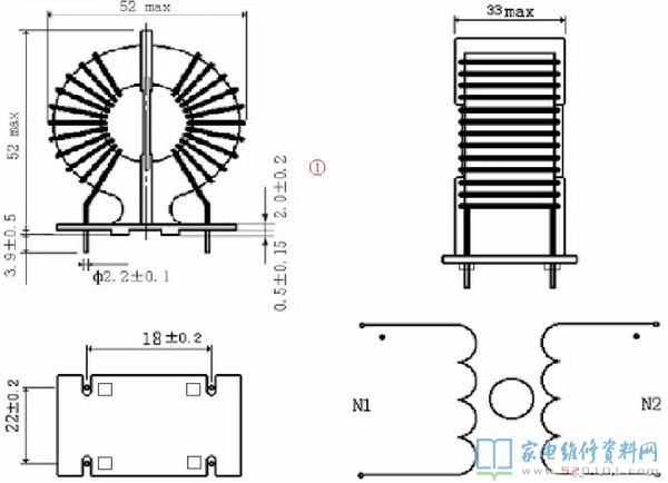

3、扼流圈

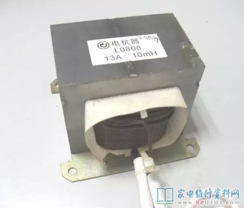

4、电抗器
火线AC-L2进,火线AC-L3出,滤波抗干扰。
	二、基本电路

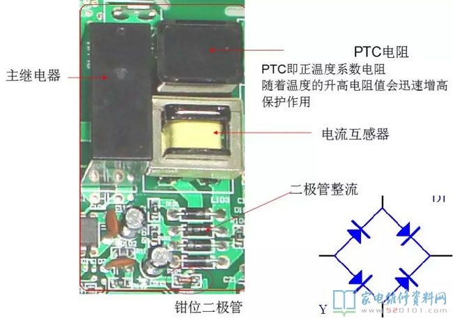

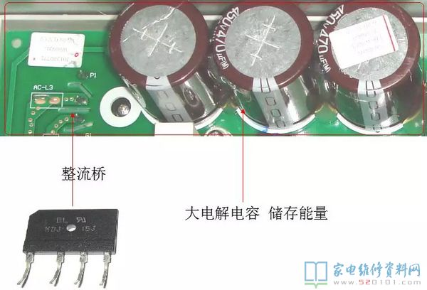

1、PTC及整流电路
整流桥缺角为正端,中间两脚为AC输入端,另一脚为负端,整流后输出母线电压约为310V直流电。

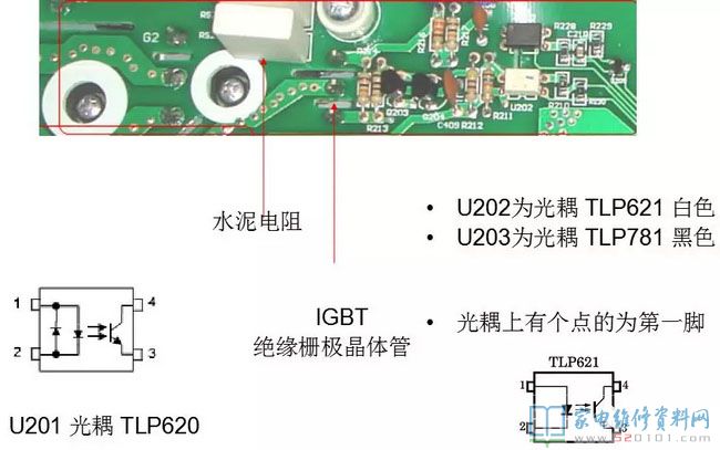

2、PFC电路
	PFC是指功率因数校正。功率因数是指有功功率占视在功率的比例,功率因数越高代表有功功率越高。
无源 有源 部分开关;
IGBT 是BJT双极性三极管和MOS管组成的复合型;
全控电压驱动式电力电子器件。

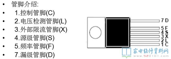

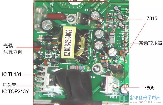

3、开关电源

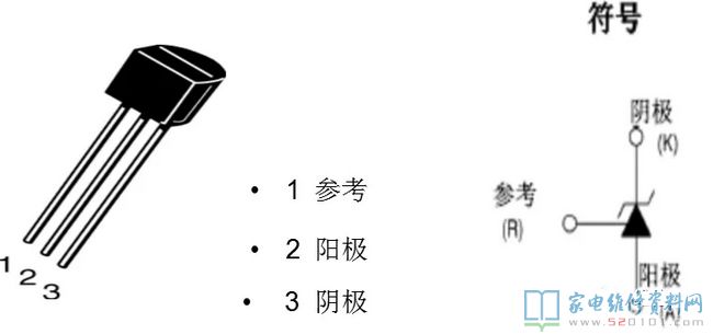

IC TL431
IC TOP243Y

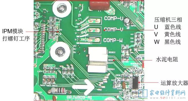

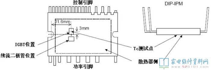

4、IPM部分
IPM PS21965-ST

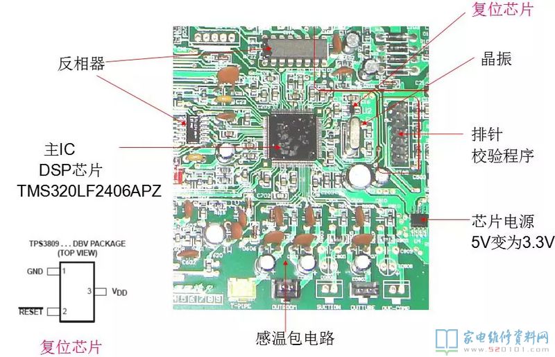

5、主控芯片及周边电路

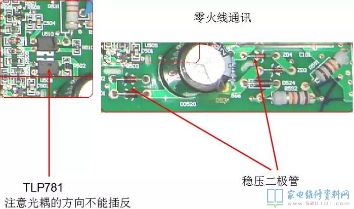

6、通讯电路
