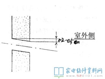

2、打过墙孔:
根据机器型号选择钻头,使用电锤或水钻打过墙孔。打孔时应尽量避开墙内外有电线或异物及过硬墙壁,孔内侧应高于外侧0.5-1cm以便排水,从室内机侧面出管的过墙孔应该略低于室内机下侧(如下图所示),用水钻打时应用塑料布贴于墙上或采用其它方法防止水流在墙上,用电锤打孔时应采取无尘安装装置。
室内侧
打完过墙孔后放入穿墙保护套管。(如图所示)

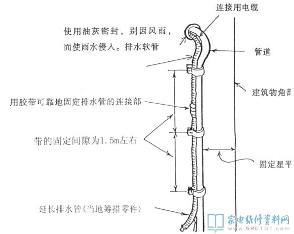

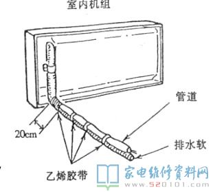

③确定好出水位置连接排水管, 当排水管不够长,需加长排水管时,应注意排水管加长部分应用护管包住其室内部分;排水管接口要用万能胶密封,水管在任何位置不得有盘曲;伸展管道时,可用乙烯胶带固定5-6个部位。(如图所示)

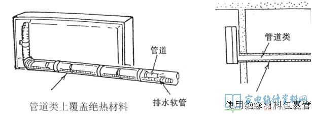

横向抽出管道的情况下,应如下图所示覆盖绝热材料。

(2)将连接管重新进行整形,并按要求固定,最好每隔1.5米处用管卡固定,以防在机器工作时产生噪音。

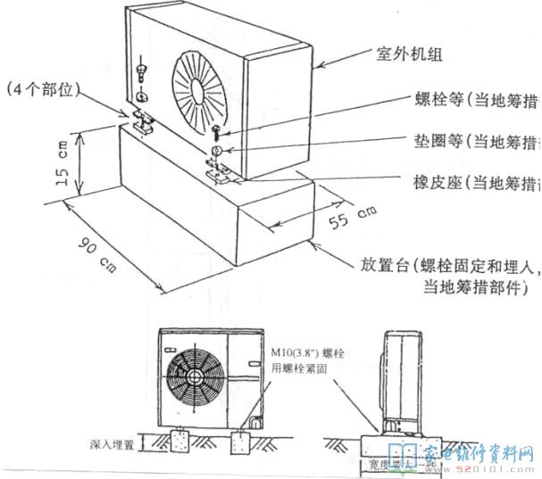

1、根据已选择好的安装位置,将室外机安装在着地平台上,如图所示。如要安装在墙上的支架上,应用膨胀螺栓将安装支架固定,并采取防松措施。固定安装支架的膨胀螺栓至少要用Φ10*100mm(规格)6个以上,4500W以上的空调器应不少于8个膨胀螺栓。安装支架固定后应能承受机器和安装人员重量的4倍。
2、将排水弯头和排水软管装在室外机底部。
3、将室外机放在安装支架上,并用4个直径为10mm的底脚螺栓将其固定牢固,要求螺栓从上往下拧,防止因螺母脱落而引起空调器的振动及室外机从空中跌落。

5、用水平仪检测室外机是否已安装水平,室外机安装时应保证安装位置的水平。

8、完成上述工作后,应将连接管重新进行整形,并按要求固定,最好每隔1.5米处用管卡固定,以防在机器工作时产生噪音。

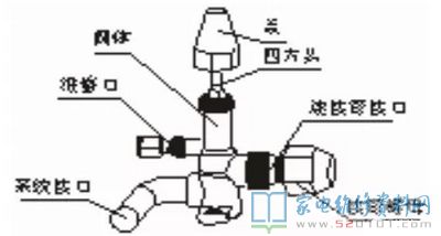

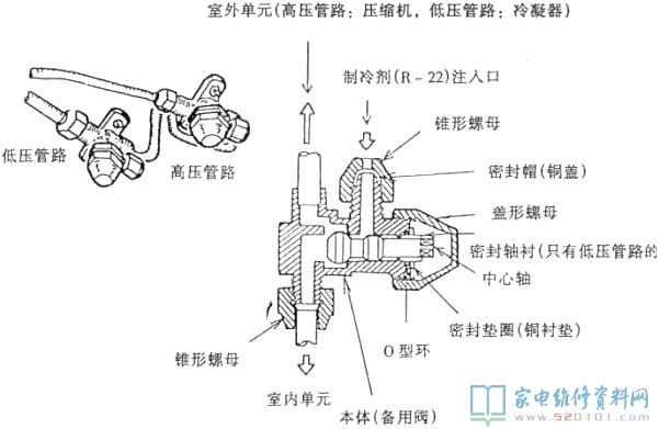

E、截止阀的使用
1、截止阀的使用与操作:安装完毕后,试机以前须全部开启截止阀。
①开过程:打开盖,用扳手卡住四方头,逆时针旋转开启到位,再把盖旋上拧紧;
②关过程:同开过程一样,所不同的是用扳手顺时针旋转关闭到位。

④配管连接装配完毕,整机启动前使用截止阀上的检修口对室内机部分抽真空或打开高压阀,同时通过低压阀检修口排出系统内空气,排放时间约为10秒钟。使用检修口时把盖拧下,不用时再把盖复位旋紧。(充制冷剂时,使用室外机低压阀的充注口进行充注。)
⑤开机前把阀开启到位,否则系统工作性能低,易出故障。
