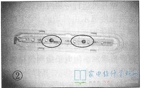

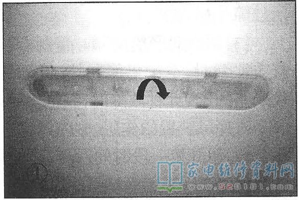

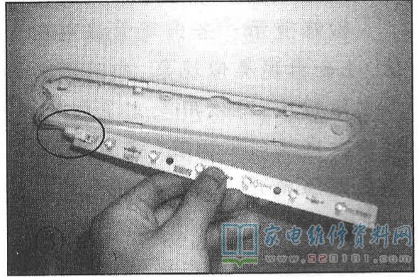

(1)库内灯拆卸:取出PC搁板,用平口改锥伸进灯罩一侧向下挑,取出灯罩,如图1所示,拧下LED灯座上的2个螺钉,如图2所示;卸下LED灯座,交替向里推动左右卡爪,向下拉出LED灯,如图3所示,拿出接插件,拔下LED灯座。

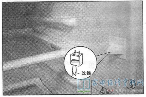

(3)冷藏室温度传感器(PCC)的拆卸:首先取出PC搁板,如图5所示,然后用平口改锥卸下装在探头前的感知器盒,最后取出PCC温控探头。

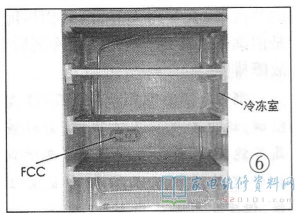

(1)FCC热敏电阻传感器的拆卸:打开FC门,取出冷冻盒及制冰盒,用平口改锥卸下装在FC室箱体后背的感知器盒,如图6所示,最后取出FCC温控探头。

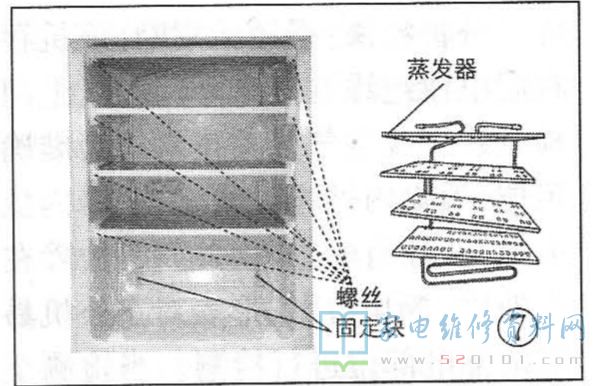

(2)蒸发器的拆卸:先卸下安装在每层蒸发器左右两处的螺丝,如图7所示,把最下一层的蒸发器固定块中的螺丝卸下,修理更换蒸发器。

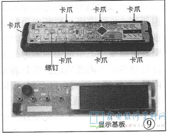

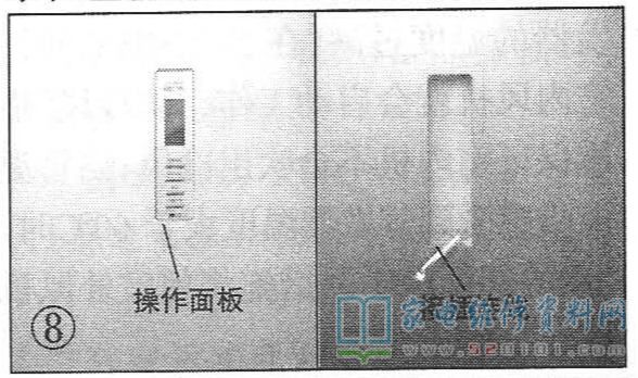

(3)显示基板的拆卸:用钢尺缓慢地嵌人操作面板下端的缝隙,直至最内端,向外轻轻地移出操作面板,同时拔出接插连线,如图8所示,然后拧下显示基板上的螺钉,按下卡爪(7处),取出显示基板,如图9所示。注意:在安装与取下基板时,不能用手直接去拿基板上的元器件,以防止静电损坏元器件,同时应拿住基板的边缘部位进行作业。

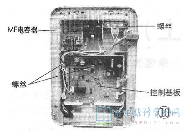

首先拧下盖板上2颗“Y”型螺丝,如图10所示,卸下控制基板的盖板,拔掉各接插件,卸掉顶部2颗螺丝,按住卡爪,取下控制基板,最后拔掉电容器接插连线,按住卡爪,取出MF电容器。

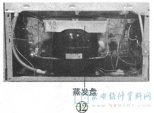

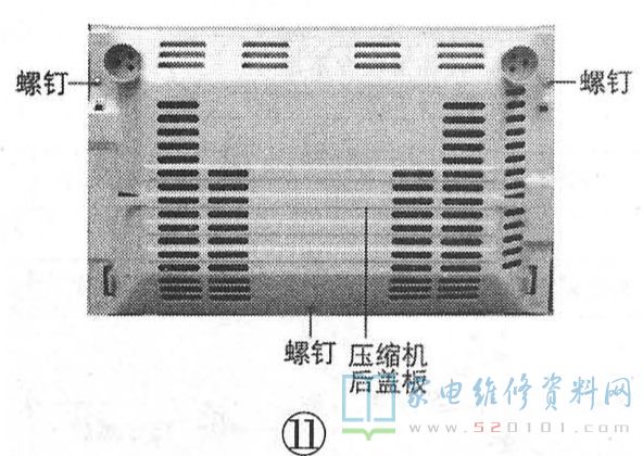

将冰箱的电源线拔下,然后卸掉压缩机后盖板上的螺钉,如图11、图12所示,向后取出压缩机后盖板,将箱体后的蒸发盘略微提起,向前拉出。注意:安装后盖板时,先对准螺钉口和蒸发盘的排水口,并调整后盖板的位置,使之平整贴附于箱体上,再将螺钉拧紧。

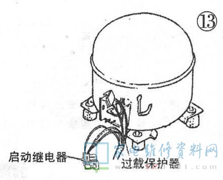

在压缩机左侧用平口改锥撬开保护盖上的卡爪,取下压缩机接线柱的保护盖,然后拔出过载保护器、启动继电器及其连线,如图13所示,在装、卸启动继电器时,要小心地插人和拔出,并且过载保护器的安装要紧贴着压缩机。

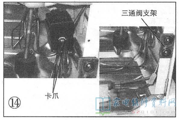

在压缩机右侧用平口改锥撬开三通阀组件上的卡爪,如图14所示,拔下接插连线。在拆卸三通阀管时,应小心操作,以免出现破裂、折断现象。在安装时,应插入连接线,并按原样放置。

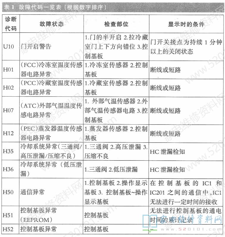

1.标准自我诊断功能
(1)代码显示:连续按“速冻”关5s,显示自我诊断故障代码,见表1。显示位置位于冷藏室显示和冷冻室显示的中间一位和右面一位,此外,当显示的诊断代码同时有多个时,会先每隔1s显示所有的诊断代码,再显示“-”,按此不断重复显示。再按“速冻”开关(不超过1s)即可退出代码显示状态,或过7分钟后自动结束。

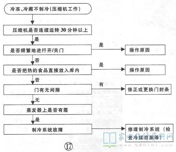

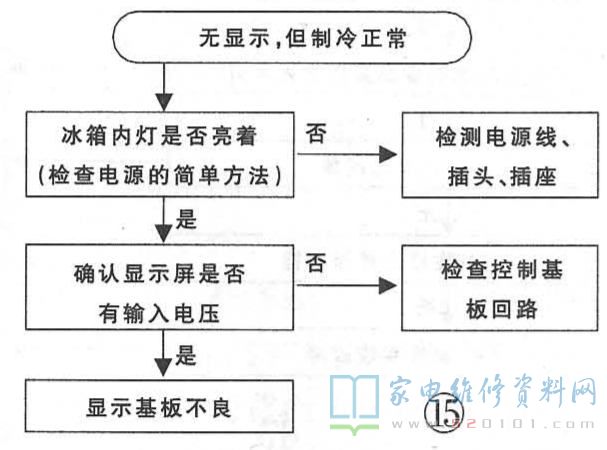

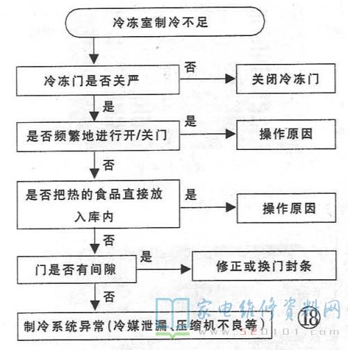

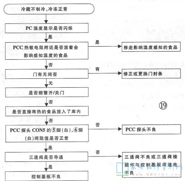

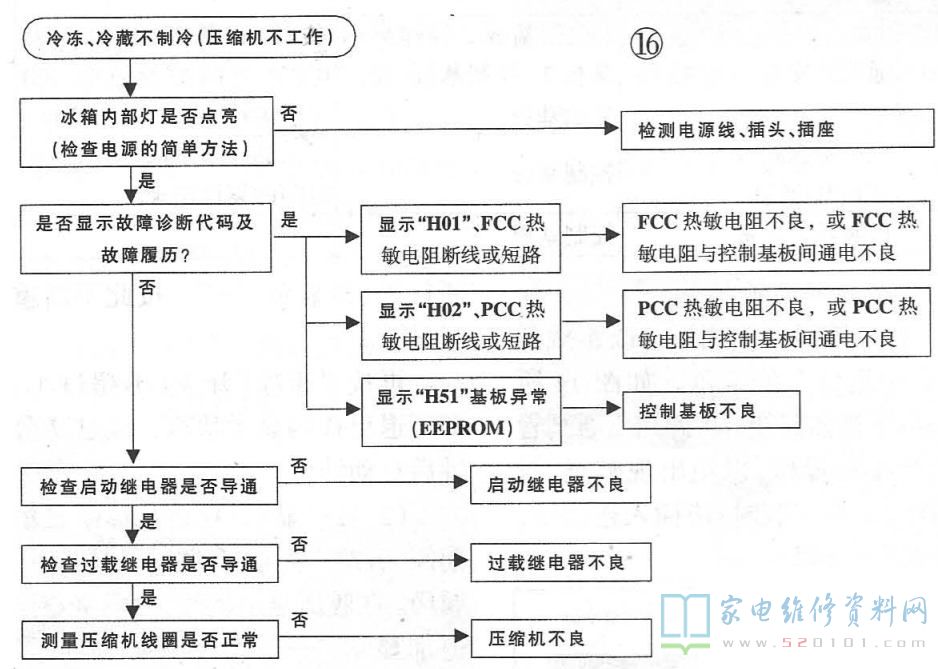

2.常见故障检修流程
该型冰箱的常见故障检修流程如图15~图19所示。
