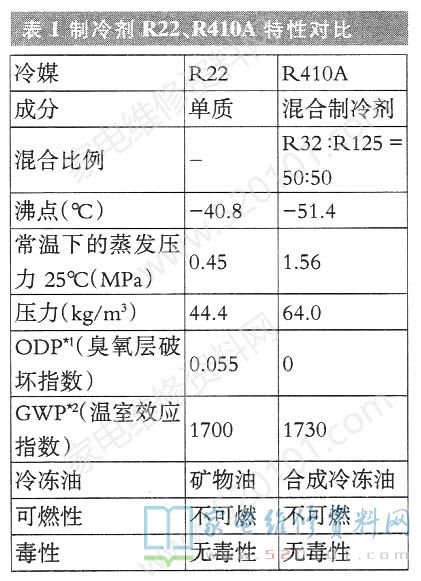

一、R410A制冷剂性质简介
R410A是由R32和R125两种工质按50%和50%的质量份数混合而成的HFCs类制冷剂,属近共沸混合物(假共沸),其热力性能接近单工质。同常用制冷剂R22(HCFC-22)相比,R410A的冷凝压力增大近50%,是一种高压制冷剂,对制冷系统的耐压强度要求也较高。因此,采用冷媒R410A的空调的高压连接管的螺纹和喇叭口形.状,充注制冷剂的管嘴形状,以及和真空泵的连接管均需要改变或更换,同时维修所用测量仪表和定量充注制冷剂设备也需专用。
R22使用的是矿物油,而R410A使用的是POE合成油,对臭氧层的破坏很小,所以R410A又被称为环保制冷剂,是目前国际公认替代R22最合适的冷媒。R410A热力性能与R22最接近,但化学和热稳定性比R22高,其特性对比见表1。与R22制冷系统相比,R410A系统蒸发器的热传递高35%,冷凝器的热传递高5%。
提示:常说的新冷媒空调主要是指制冷剂采用R410A的空调。由于R410A不含对臭氧层有破坏作用的氯原子,压力也比R22的压力大,因此流速快,制冷更强劲,空调的性能也较好,但新冷媒R410A需要专用的压缩机与铜管,故生产成本较高,这也是天部分新冷媒空调价位偏高的原因之一。

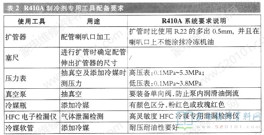

二、 R410A冷媒空调专用工具配备要求
R410A制冷剂专用工具配备要求见表2,下面分别对主要工具的规格及要求作一说明。

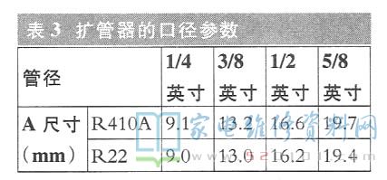

1:扩管器
扩管器的口径如图1所示,用于R410A的扩管器的扩管口径比用于R22的扩管口径要大,具体参数对比见表3。

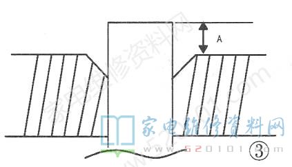

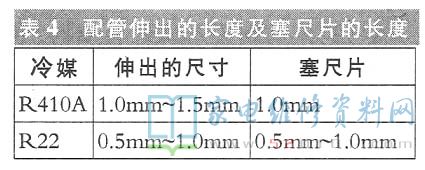

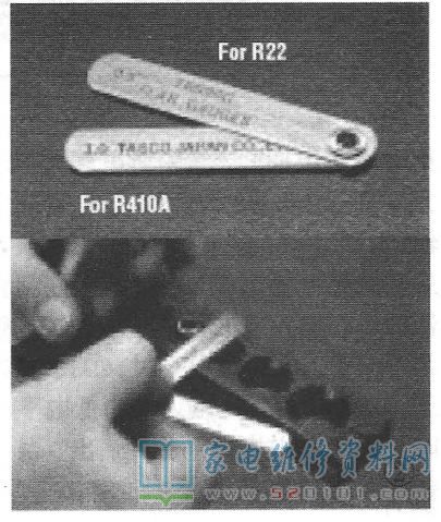

2.塞尺
塞尺的作用是在扩管时以确定配管伸出扩管器的尺寸,其外形如图2所示。
伸出扩管器的尺寸A如图3所示。
用于R410A的配管伸出的尺寸比用于R22的要长,具体参数见表4。

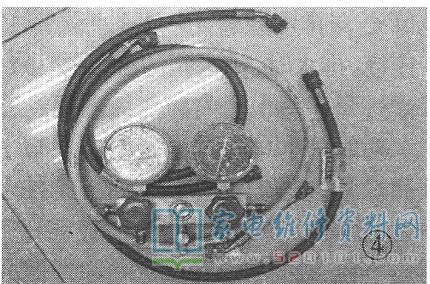

3.压力表及压力软管
用于R410A冷媒系统的压力表有高低压范围更宽,即量程更大,高压: -0.1MPa ~5.3MPa (-1kg/cm²~53kg/cm²);低压: -0.1MPa~3.8MPa (-1kg/ cm~38kg/cm2)。同时也要求压力软管的工作压力更大,工作压力为5.1MPa (51kg/cm²);临界压力为27.4MPa(274kg/cm²)。
若压力表配管与冷媒罐接头没有直接匹配的话,可以使用转接头,规格为12、10,如图4所示。
4.真空泵
用于R410A冷媒系统的真空泵应内置单向阀,以防止润滑油回流,且吸入装置规格为UNF7/16-20,如图5所示。
5.冷媒瓶、HFC电子检漏仪
R410A所用冷媒瓶为粉红色瓶身,区别其他制冷剂,并且在使用时留意冷媒瓶上的指示(是否配备虹吸管)。新冷媒专用检漏仪是检测氢元素;而普通检漏仪是检测氯元素。新冷媒专用检漏仪可以用于R410A、R407C、R404A等冷媒检漏,但不可用于R22泄漏检查。

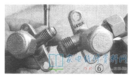

3.高、低压截止阀
R410A系统只能采用专用的截止阀,绝对不能把R22系统用的装到R410A系统里去。R410A系统的截止阀可以安装到R22系统里去,因R410A系统的截止阀价格较贵,也不建议这样安装。R410A高、低压阀与R22高、低压阀的区别:R22的阀体.上没有专门的标识,R410A .的阀体上有专门的标识:R410A,且R410A低压截止阀冷媒充注口要比R22的充注口大,如图6所示。

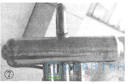

4.四通阀
同理,R410A的系统只能采用专用的四通阀,R410A四通阀与R22四通阀的区别也是看标签上的标识,多数R410A标有“R410A”字样,如图7所示。

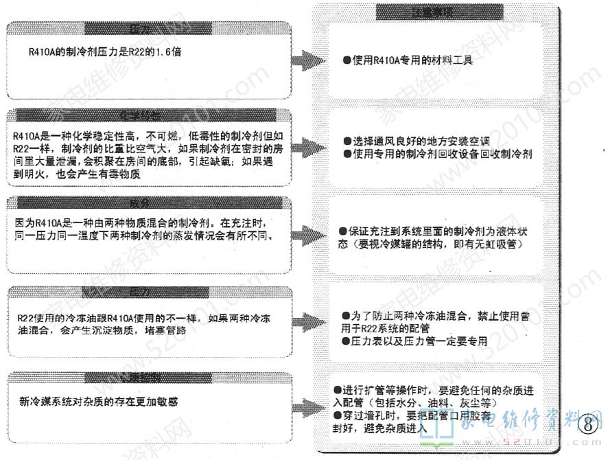

四、R410A冷媒空调安装、维修须知
由于R410A化学及物理特性与R22有很大的不同,由此也就有许多值得操作注意的地方,如图8所示。
具体到空调的安装与维修,其主要注意事项如下:
1.系统检修工具必须是专用的,不能与R22系统工具混用。
2.压力表及连接软管必须是耐高压的,而且耐压值必须大于3.3MPa,以免检修过程中出现爆裂现象。
3.对系统进行添加制冷剂操作时,必须确保罐内冷媒重量至少大于追加量的10%,并在追加时保持倒罐充注(无虹吸管时),以免加人的冷媒比例失调。
4.在检修过程中,在对系统进行更换部件及焊接操作后,必须对系统进行抽真空处理,而且真空泵上必须加装逆止阀,以防止空气倒流。
5.对系统的焊接操作完毕后,为保障系统干燥,最好换用干燥过滤器,并且在拆装系统管道后,必须对管口进行包扎、隔离,以防止空气中的水分进人管道。
6.在维修过程中,尽量避免冷媒罐长时间在高温下爆晒,以免成分发生变化,影响制冷效果。
7.在安装维修操作之前,先确认空调冷媒的名称,然后对不同冷媒实施不同的操作。在使用R410A冷媒的空调中,绝对不能使用R410A之外的冷媒或与其他冷媒混合使用。
8.在进行安装排空时,应先用真空泵排出连接配管中的空气,并防止泵内润滑油倒流到制冷系统中。
9.注意弯曲部、焊接部、应力集中部等薄弱处的耐压强度,避免管路折扁等严重影响壁厚变薄的情况出现。
10.在操作中如有冷媒泄漏,应及时进行通风换气。
11.在检修操作中,应使用洁净的配管,以防止水分等混入。另外,不能用已经使用过的配管。在安装施工时必须保证使用新配管。
12.使用R410A冷媒的空调,压力比R22冷媒的空调要大得多,所以在选择材料方面,一定要与R410A相适应。市场中买到壁厚为0.7mm的铜管及铜铝管不能使用。加长管路铜管壁厚要求大于0.8mm。
13.当冷媒量不足时,添加制冷剂前一定要检查漏点,充注量不能超过规定冷媒量的2%,添加步骤见后面的冷媒充注操作介绍。
14.由于R410A是一种近似共沸混合冷媒,在添加冷媒时,使用液体方式添加。因为使用气体方式添加时,冷媒的组成成分会发生变化,从而会导致空调的热交换效果发生变化。
15.禁止使用空气或冷媒进行打压检漏。
16.冷媒泄漏后,不能直接添加,这是由于泄漏导致冷媒成分发生变化,可能会引起高压异常,造成循环管路破裂、裂纹等现象。
17.在进行安装时,请依据后面的安装步骤实施。否则,安装不良会造成冷媒循环管路工作不正常,从而出现漏水、触电火灾等现象。
18.安装工作结束后,请仔细确认,不能有冷媒泄漏的现象。如果冷媒泄漏在室内,一-旦与电风扇取暖炉、电炉等器具发出的电火花接触,将会形成有毒气体。

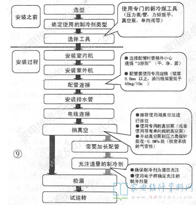

五、R410A冷媒空调的安装步骤R410A冷媒大约是R-22冷媒压力的1.6倍左右。若在安装过程中不按规范操作,极易混人空气等不凝气体,不仅导致空调不能正常,还会导致冷媒循环管路高压上升,造成制冷循环管路出现裂纹或破裂现象,最终导致冷媒泄漏。R410A 冷媒空调的正确安装步骤如图9所示。

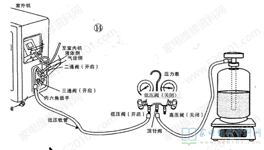

七 、冷媒充注操作

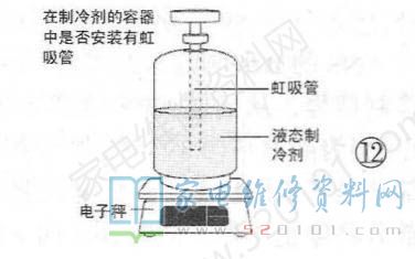

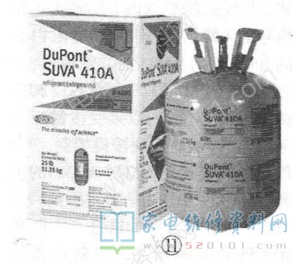

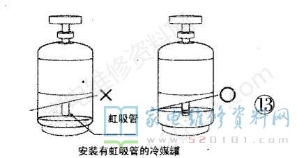

在充注冷媒前应先确定充注的制冷剂(冷媒)的类型,R410A的冷媒罐颜色是粉红色,如图11所示,而R22的冷媒罐颜色是绿色。另外,还应观察在装制冷剂的容器中是否安装有虹吸管,因为若使用有虹吸管的制冷剂容器,则充注制冷剂时就不能把容器倒置,如图12所示。
对于安装有虹吸管的冷媒罐而言,为了保证冷媒的有效充注,虹吸管口应位于液态冷媒的液面下,如图13所示,否则制冷剂会以气态进人制冷系统,这样是不允许的。由于虹吸管口没有接触到冷媒罐底部,也就是说当罐内液态冷媒很少时,就不能再向空调充注制冷剂。
提示:在使用安装有虹吸管的冷媒罐进行冷媒充注时,一是不能把冷媒罐倒置进行充注,二是要确认罐内液态冷媒的液面高于虹吸管口。在确认制冷剂种类正确,且罐内液态制冷剂量符合要求后,便可连接好充注冷媒的管路,如图14所示。接下来便可进行充注冷媒的操作。
2.稍稍打开冷媒罐的开关,随后立即关闭。
3.轻按顶针阀,让气体从顶针处喷出,立刻放开(按顶针阀的时间不能太长,轻按一下就放开)。
4.重复上述两步骤两三次。
5.先打开压力表的低压阀门,然后再打开冷媒罐的开关进行充注冷媒。
6.观察电子秤的读数,当充注量达到预定量时,关闭冷媒罐的开关或压力表的低压阀门开关。提示:不要一次充注大量的冷媒,因为在修理口(气体侧低压)充注过量的液态制冷剂易损坏制冷系统。
7.快速拆下连接修理口的压力表软管。如果动作太慢,会造成大量的冷媒泄漏甚至冻伤皮肤。
8.拧紧修理口的螺帽。建议再用肥皂水检查系统有无冷媒泄漏现象,以确保系统无漏点。
9.若发现系统有漏点,应将系统中原有的制冷剂全部放掉。寻找漏点并处理后,重新抽真空加液。
