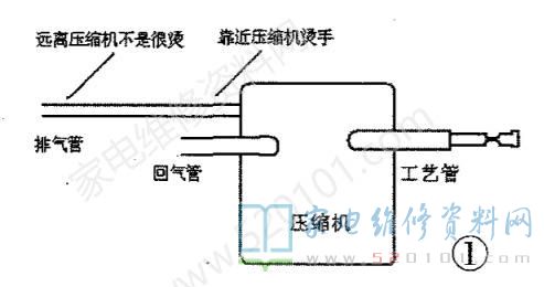

1.手摸压缩机排气管烫手,但远离压缩机的排气管道不烫,正常应该也是烫手的,如图1所示,这说明压缩机排出R600a的效率低或量不足。

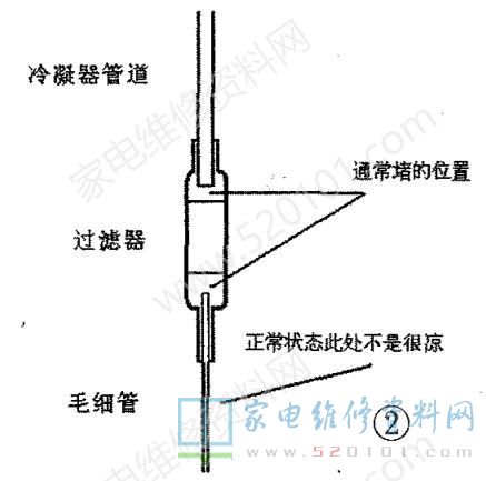

4.手摸过滤器后连接的毛细管,靠近过滤器位置的毛细管有凉感,正常温度应该比环境温度稍高,不应该凉。若感到凉,则说明过滤器和毛细管连接位置处于较大的节流状态,即微堵(还没堵死),如图2所示。

通过上述几个方面的检测,基本判断:压缩机压缩性能变差,制冷系统管路不通畅,或制冷剂量少;接下来手摸过滤器后的毛细管,若毛细管较凉,过滤器没有温感(正常时,手摸过滤器有一定的温感),说明系统微堵;最后通过感觉其他点的温度,基本判断是过滤器和毛细管连接位置脏堵。

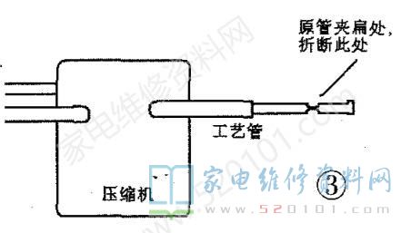

压缩机工艺口原焊连的工艺管由于在封口时已夹扁夹死形成了压痕,维修时先用手来回折工艺管的压痕处,将管道折断,如图3所示。
工艺管断裂后会有少量制冷剂从断口泄出来,但这并不说明是制冷系统泄漏,导致制冷剂量少。这时.些维修员认为系统内已没有制冷剂了,就直接开始气焊,这极易产生爆炸,其原因是电冰箱内还有大量的R600a被封在冷凝器内。
通过折断工艺管观察R600a泄出量的多少,可以分析判断多种故障,条件是压缩机试机后刚停机:R600a泄出量大,说明制冷系统无漏无堵,故障是压缩机损坏;R600a 泄出量小,切记不一定是制冷系统漏,还可能是堵,是堵是漏还需通过后续操作进行判断。

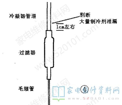

2.切割过滤器前部连接管
通常电冰箱的过滤器是垂直安装的,如图4所示,将过滤器连同连接的管道,向外倾斜轻拉到电冰箱体外,不要拉成水平状,以免管道弯曲过多而断裂。使用小型管道割刀,切割连接过滤器的铜管,不要一下切断,当割到一定深度时,取下割刀,用手稍微折开一块缝隙,若有大量的制冷剂喷射而出,而且是液态并快速汽化,这说明系统并不缺少制冷剂,而是制冷系统存在堵现象。此时,你可能会问:既然系统不缺少制冷剂,为什么工艺口没有制冷剂呢?
电冰箱易堵的位置是过滤器以及和过滤器连接的毛细管部位。通过电冰箱制冷循环可以看出,冷凝器内的大量液态R600a被过滤器挡住了,这就是为什么割开此处有大量液态制冷剂,而工艺口处只有少量气态制冷剂的原因所在。即使压缩机停机,由于压缩机高压阀片的反向封闭作用,液态制冷剂还是被堵在了过滤器前的冷凝器内,只有经过了很长时间,制冷剂才能慢慢平衡。
提示:在切开压缩机工艺口后,若没有多少制冷剂,也不能直接用气焊拆卸过滤器和工艺管,而是要割开过滤器.前的焊接管道,以放掉管道系统中的R600a,从而防止气焊时发生爆炸。
有的过滤器本身带有维修工艺管,可以折开此处工艺管观察此处R600a量的多少。若制冷剂量很多,可以判断电冰箱的故障是过滤器堵;若此处制冷剂量也是很少或没有,说明电冰箱制冷系统有泄漏点。

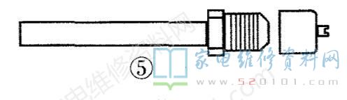

单向阀管道是直径6mm的铜管,阀体是带有气门芯的英制1/4英寸连接头,连接头外套螺纹连接的密封盖帽,盖帽内有一圈橡胶密封垫圈,以提高盖帽的密封性;盖帽的顶部有一个开叉的突起,是用于拆卸和安装气门芯的卡扳。使用盖帽封口时,要检查盖帽内的垫圈是否正常,不能有破损或断裂现象。

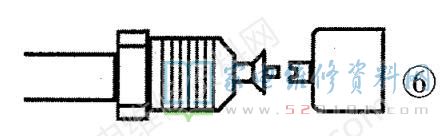

单向阀的气门芯使用盖帽,可螺旋进入连接头内,如图6所示。在使用单向阀前,要检查气门芯上的密封胶垫是否完好。安装气门芯时,旋到位稍加力即可,力量过大可能拧破胶垫。

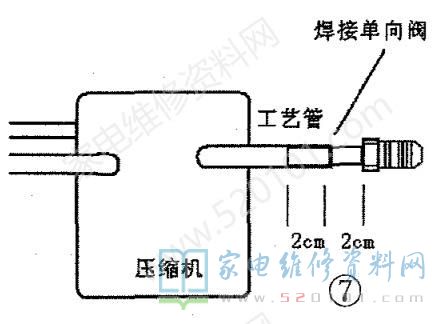

1)适当截取单向阀的管道长度由于单向阀本身所连管道有一定的长度,而电冰箱后面压缩机附近空间有限,所以要截取适当的长度。单向阀在使用的时候不要弯曲,最好直用,因为单向阀的管道较薄,所以越短越利于单向阀的安全,防止受力弯曲损坏。考虑单向阀管道焊接操作,所以单向阀管道在压缩机工艺口外留长2cm左右即可,单向阀插人压缩机工艺口内也有2cm左右,考虑这两个长度,应适当割掉多余的单向阀铜管,如图7所示。

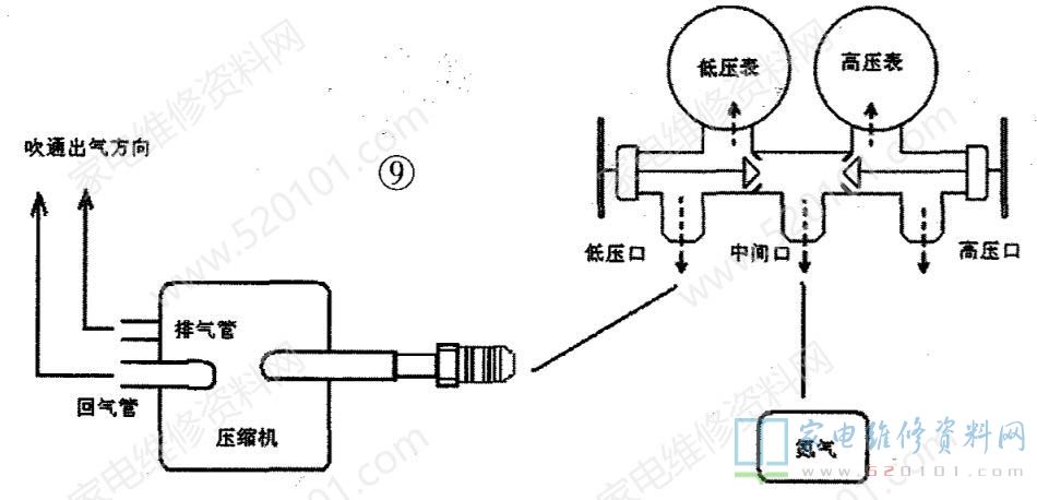

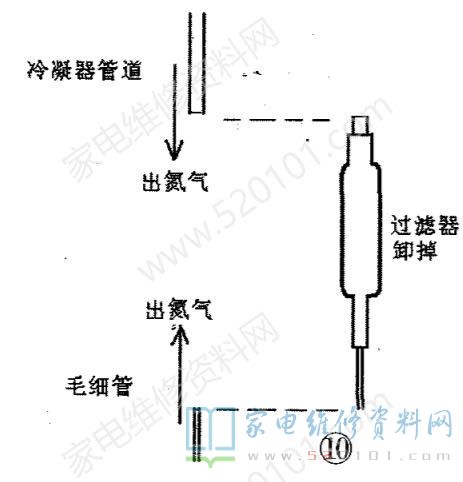

在压缩机工艺管口单向阀处连接维修表阀,接通氮气,若没有氮气可以用R12或R22,吹通电冰箱制冷管路以及排走里面残存的R600a,如图9所示。在吹氮气时,在割掉过滤器后留下的两个管口处,感觉是否有氮气吹出。先将手放在过滤器割掉的粗管口处,然后用手指头堵住管口,再将手放在剪开的毛细管管口处,若都有氨气出来,如图10所示,说明制冷系统管路通畅,故障原因的确是过滤器脏堵。

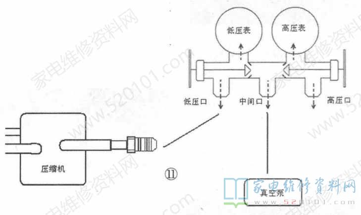

压缩机工艺管单向阀处连接维修双表阀的低压管道,关闭高压管道,开启低压管道,中间管道连通真空泵开始抽空,如图11所示。抽空40~60分钟即可。因为制冷系统本身是堵故障,又是现场维修,没有多少水分进入管路。

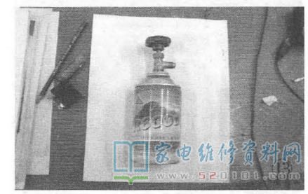

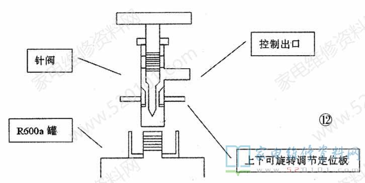

制冷剂R600a通常是125g的小罐装,要使用专门的开罐器进行
操作,开罐器是直通针阀结构,如图12所示。
R600a罐口通常贴有一个小标签,撕掉标签,并将罐口的平面擦千净。
(2)调试针阀
检查针阀内有无橡胶垫,内表面是否平整,表面是否干净。旋转阀杆应手感灵活,但不能太松,因为阀杆太松,会向周围泄漏制冷剂。同时,在调试过程中,因为低压是负压而会漏进空气,造成维修失败,所以要适当拧紧阀杆的密封螺母确保不漏气。
(3)安装针阀
1)针阀的螺母和罐子的螺纹是英制1/4英寸标准结构。
2)逆时针旋转针阀,使阀杆上的针退回到阀内。将针阀旋转到制冷剂罐口的螺纹上,用手拧紧,稍加力即可,不用其他工具加力,因为力量太大会导致垫子变形,出口变小,影响操作。罐口的平面和针阀内的橡胶垫贴紧,以确保连接密封。
3)调节针阀的定位装置,使之与罐体保持相对一体,如图13所示。这样在旋转阀杆时,阀体和罐体间就不会有相对运动,制冷剂也就不会从连接平面处泄漏。
4)顺时针旋转针阀到底,最后稍用力,针阀刺破罐口的金属平面,罐子和阀接通。针阀旋转到底关闭制冷剂罐出口,R600a不会泄漏;反向旋转针阀,开启R600a罐出口。

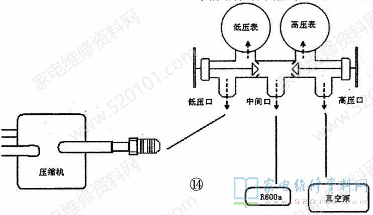

10. 连接真空泵、R600a制冷剂罐及抽空连接管道
维修R600a的电冰箱使用双表阀
(1)表阀连接处于真空保压状态,卸掉真空泵连接在双表阀的高压管道上,将R600a罐连接到双表阀的中间管道上,如图14所示。
(2)先开启真空泵运转,再开启高压表阀,真空泵对制冷剂连接的管道进行抽空,运行3~5分钟,同时听声音以判断是否漏气。因为此时工作在负压状态,若有漏气,则空气会进入制冷系统,导致维修失败。
(3)开启低压表阀,连通真空泵、制冷剂罐、制冷系统,再继续抽空3分钟。
(4)关闭高压阀,断开真空泵,关闭真空泵电源。
