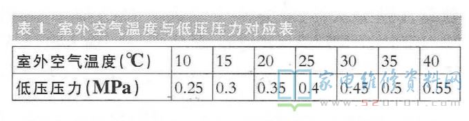

将空调置于制冷高速风状态(冬天制热需要加氟时,将空调设置于强制制冷状态,或将室温传感器置于27°C左右的温水中,模拟夏天温度,让空调处于制冷状态)下运转,边加氟边观察真空压力表的低压压力,当低压为0.49MPa(夏天)或0.25MPa(冬天)时,关闭氟瓶阀门。再考虑室外机空气温度及室内冷负荷大小等因素,微调氟利昂的量和表压力,做到准确加氟。由于低压力与室内冷负荷成正比,即冷负荷越大,压力越高,反之越低;加氟工艺口及附近管道因安装在室外,其压力及蒸发温度受外界气温影响很大,室内热交换器实际压力及蒸发温度夏天要偏高一些,冬天要偏低一些。
在风扇高速风、室内温度为27°C的情况下,实践中总结的低压压力数据见表1。
