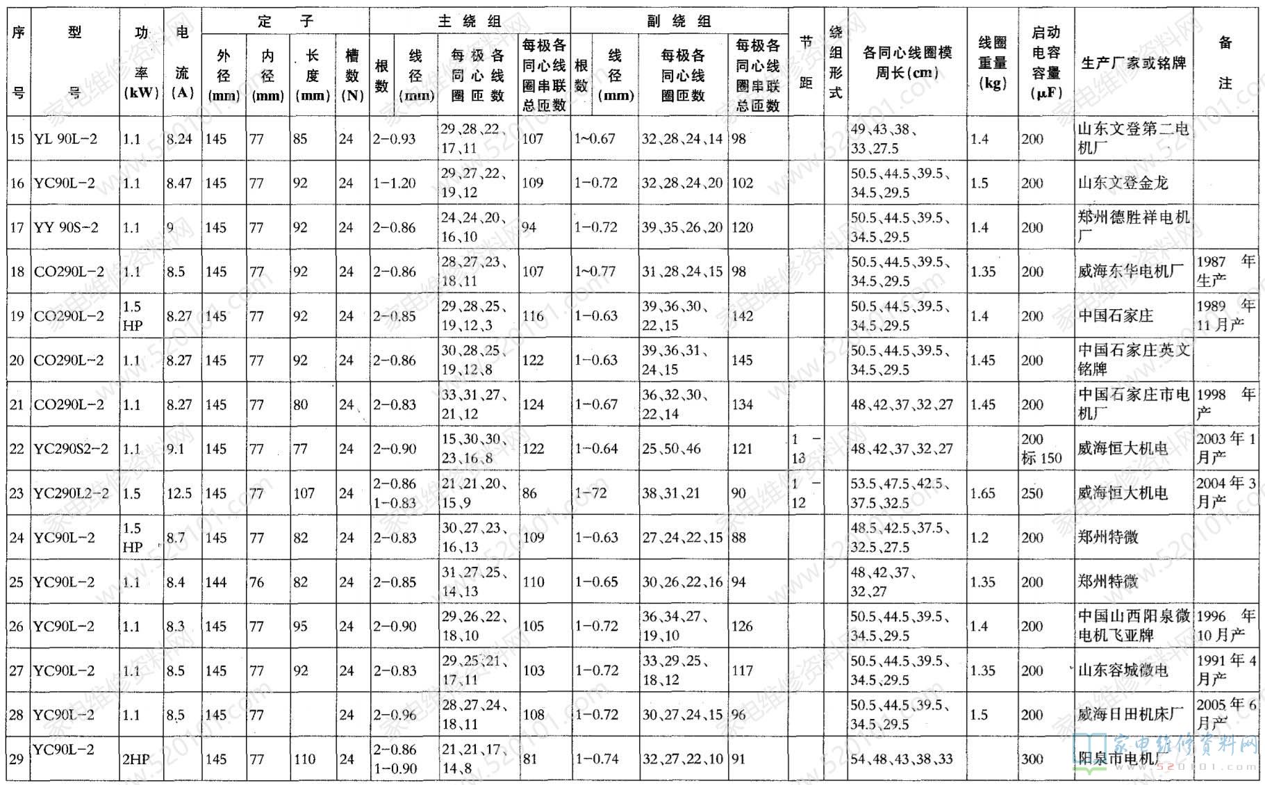

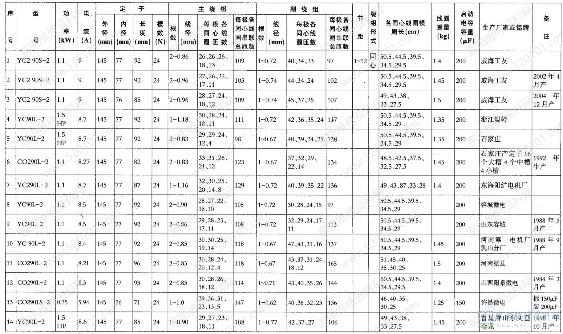

单相电容启动电动机实测数据表
2023-08-13
作者:武沛
1090
本表说明:1.本表是笔者数十年维修原装机的记录数据,表中有一二种机型定子铁芯可能有1mm的误差,漆包线线径有0.01mm的误差。2.表中线模周长是笔者经验数据,适合维修者使用。
