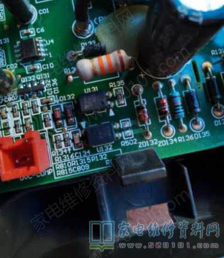

格力凉之静空调出现E6故障的维修
2023-05-01
作者:小小师傅佛山市
2567
一台格力凉之静空调,故障表现为报E6故障,检查外机通信光耦旁R502 470K电阻变成320K,去掉470K电阻不要,正常使用,最好更换一个新的,保护光耦。此故障为通病故障。
