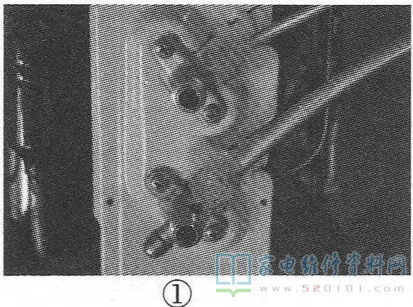

关机并断开空调电源(防止检查过程中发生危险),拧下粗管(又称低压管)三通阀的盖帽,如图1所示,接上压力表,观察静态压力。若表压远小于0.5MPa,表明系统有缺氟故障,此时应向系统中加注冷媒,使静态压力达到0.6MPa,以便查漏。

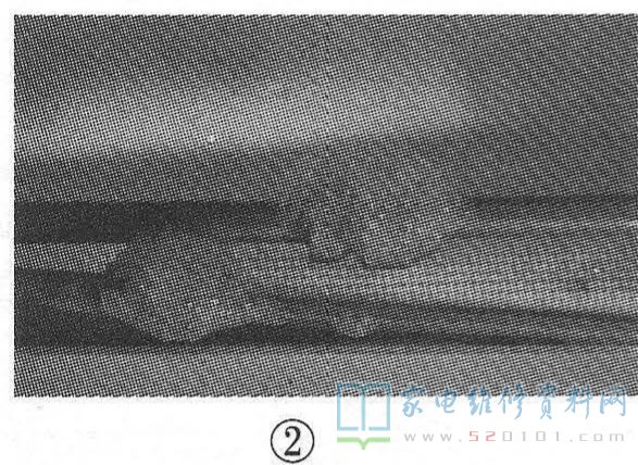

普通检漏方法:用水将毛巾(或海绵)淋湿,以不向下滴水为宜,倒上洗洁精,轻揉至大量泡沫,涂在需要检查的部位,如图2所示,观察是否向外冒泡,冒泡说明检查部位有漏氟故障,没有冒泡说明检查部位正常。

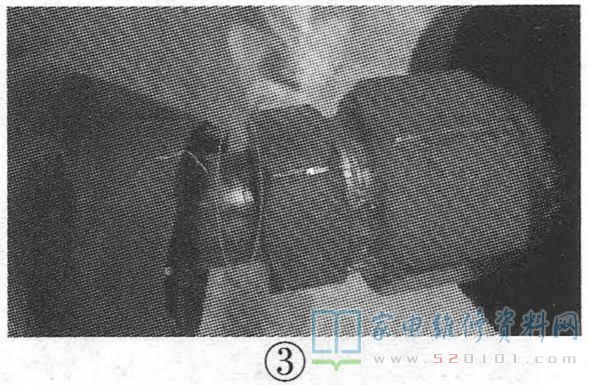

1.连接管漏
该故障的常见泄漏点位于连接管的接头处,如图3所示。造成此故障的原因有:快速接头焊接不良,自制喇叭口不规范,喇叭口未对齐未拧紧,或拧得过紧已损伤了喇叭口,紧固螺母破裂。解决方法:补焊漏点,重新制作喇叭口,将接头螺母拧紧。

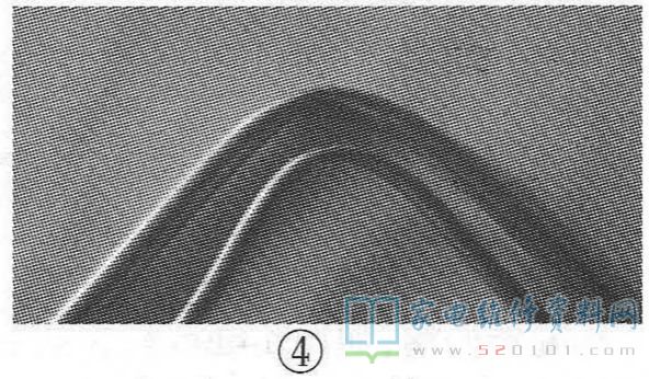

另外,在室内机大小管弯管处或连接管过墙洞折弯处,若有压瘪现象,如图4所示,这时在其折点处易出现漏点。

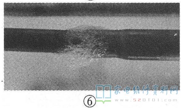

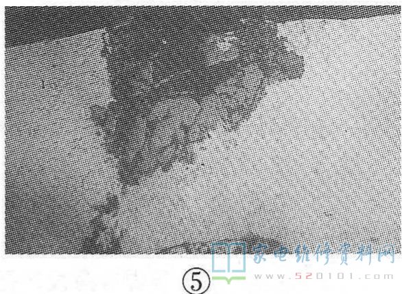

再者,若连接管本体长期受到污物或其他酸性物质的腐蚀,也会出现漏点,如图5所示。若连接管加长过,则加长管的焊点(柜机波纹管的焊点)均是检查的重点,如图6所示。

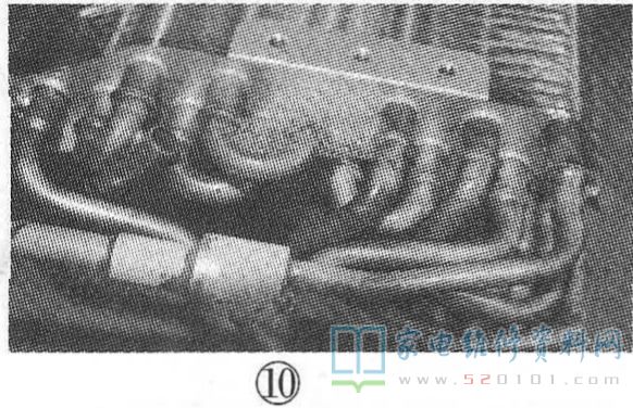

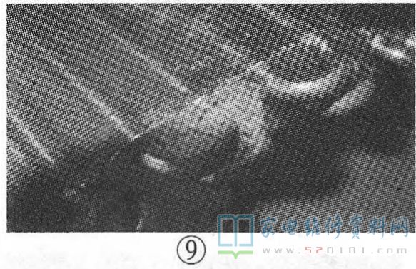

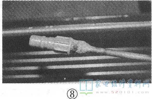

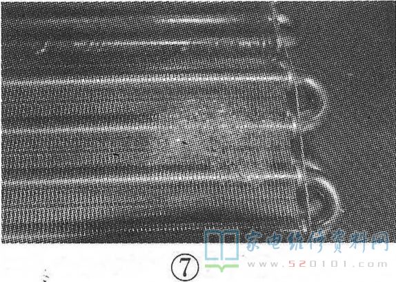

室内机的漏点通常位于以下几处:-是在蒸发器上,如图7所示,其原因多是因污物腐蚀或搬运时碰撞所致;二是室内机快速接头的焊点泄漏,如图8所示;三是室内机U型管的底部泄漏,如图9所示,其原因多是内装配或安装移机时碰扁,或自身焊点存在裂纹;四是室内机弯头泄漏,如图10所示。该类故障的处理方法均是去掉腐蚀部分铜管,重新接管焊接。

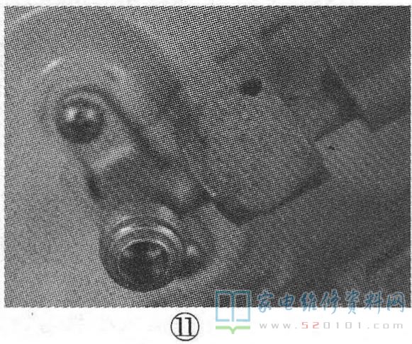

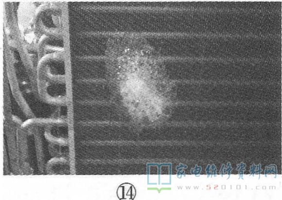

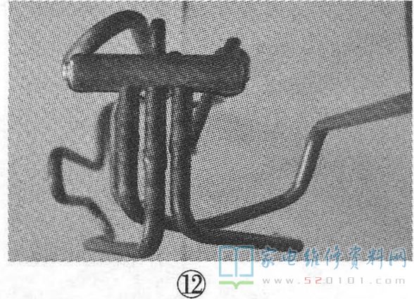

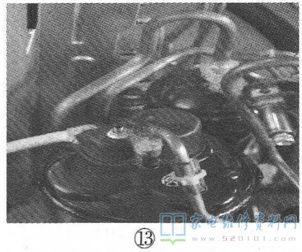

室外机的漏点通常位于以下几处:一是大小阀门漏,如图11所示,包括大小阀门阀芯拧坏、大阀门维修口顶针坏、阀门后盖未拧紧等情况(注:接好连接管后注意打开阀.芯);二是四通阀及配管漏,如图12所示,包括四通阀串气、换向异常、四通阀配管焊点泄漏等;三是压缩机吸排气口漏,如图13所示;四是冷凝器内漏,如图14所示,包括毛细管组件漏堵、冷凝器进口位置焊漏边板有裂纹、铜管的外部铝箔包泄漏等。
若大小阀门阀芯或维修口顶针损坏,则需更换阀门;若四通阀根部泄漏,则需更换四通阀。若其他地方有漏点,则需对其进行补焊。
