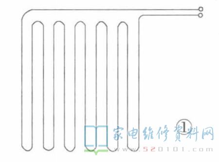

笔者采用外附电加热的方法来修复这类冰箱,经过一年使用, 觉得效果不错,有碰到此类故障的不妨一试。方法是在冰箱的冷藏室内装-个电加热器,修好的冰箱内储物空间不受影响(所用材料网上都能买到)。先在压缩机工作时根据结霜区域测量出蒸发器的位置与尺寸,然后买一根电热毯用的电热丝盘成图1形状,粘贴在对应蒸发器的位置,把电热丝接到电路中。

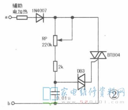

单人电热毯的电热丝长度约为15m,功率40W左右,而辅助加热器的功率仅5W~15W ,从电热丝的长度和功率看都不合适,不能直接接入电路。按照蒸发器的尺寸来盘电热丝一般仅 需5m~-6m,这样电阻值比较小,功率将超过100W,必须降低供给加热器的电压才可行,维修时可以把可控硅调压器接到电路中给加热器供电,见图2,为防止万一可控硅击穿后220V全部加到电热丝上,又在电路中串.联了二极管加以保护,用来降低加热器的功率。

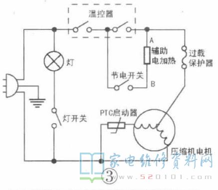

修复操作时先截取一段电热丝,两端用普通电线连接引出,为使接触良好,线头缠绕后再用铜皮包裹、压紧,然后用热缩套管把连接处封闭,为保证绝缘和密封,在此套管外再套一根热缩管 ,封起来成为双层绝缘。接下来就盘电热丝和整形。先按蒸发器尺寸把带不干胶的带状铝箔拼好,再把电热丝盘粘上去,最后将整张铝箔带电热丝-起粘到已擦干净的对应蒸发器的位置(也可以先用少量透明胶把电热丝固定在冰箱内壁上,再用铝箔把电热丝全部覆盖住,然后再由下往上粘贴封箱带,既保护铝箔又可防止冷凝水进入)。如冷藏室没有安装调压器的现成位置,就只能用塑料薄板做一个小盒子或找一个塑料瓶安装并固定在温控开关附近。最后把图2电路接到图3中对应A、B位置就可进行调试了。
当环境温度低于10°C时接通辅助加热器,调压器旋钮转到中间位置,温控开关也调到中间位置,如听到压缩机能间歇启动和停止,说明加热器已工作。过8小时后看冷冻室的温度能否保持在-18°C左右,如过高就把调压器电压调高一些,反之调低,每次调整旋钮转动角度不要超过5°, 调整后过6小时再查看冷冻室温度,直至符合要求。此后调压器旋钮就不需要调整了,和正常冰箱一样,仅操作冬季开关和温控开关即可。调试完成后也可以把电位器换成固定电阻,这样体积更小,安装起来更方便。

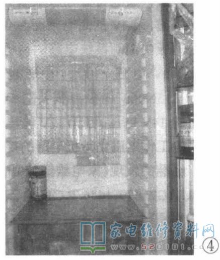

图4为修复后正在使用的冰箱内部照片(已加粘封箱带)。
