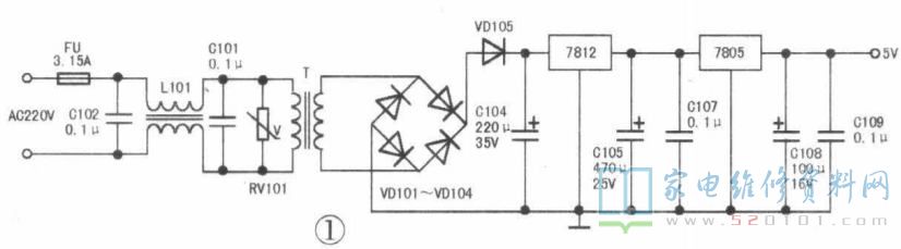

长虹KFR-32GW/DC3壁挂式空调插电后开机无反应,按面板应急键也不能开机。据用户反映,去年夏季开机正常,今年夏季再开机便不行了。并说,空调未用时,电源插头是拔离插座的。首先检查电源插座,正常。测空调电源插头与插座接触可靠。不插电源,测空调电源插头L、N两脚电阻无穷大,不对(正常应为数百欧至一千欧姆左右)。拆除空调外罩壳, 取出挂机电路板,只见保险管内乌黑一片。显然,电源电路有严重的短路故障。烧保险的原因很多,必须找出真正的原因才可换保险,应谨慎操作。先照实物绘出电源整流、滤波等部分的原理图,如图1所示。

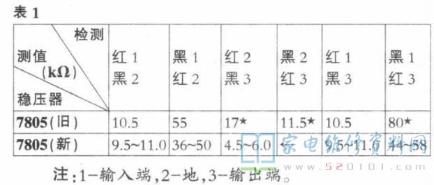

查三端稳压器7812输入18V,输出11.5V,正常;查三端稳压器7805输出3V,异常!7805稳压器输出的5V是为微处理器(TMP87C846N-3K57)2脚供电的。有资料指出,微处理器对电源要求较为严格,通常供电电压值为5V±10%(4.5V~5.5V),微处理器才能正常工作。问题已见端倪:只能是三端稳压器或C108、C109有故障了。焊下三端稳压器7805检测其阻值,与手中新的三端稳压器检测结果对比情况见表1。
