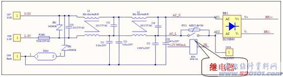

故障现象:新装机,开机运行,整机频繁出现P1电压过高或过低保护
故障范围:室外电控、PFC模块、变频模块
故障处理的思路及步骤:
步骤一: 查故障代码确定此机显示P1是电压过高或过低保护。上门测量用户电源电压,待机状态为225V,满足变频空调运行要求。
步骤二:用万用表检测室外机L、N接线端子,室内主板有225V电压输出,当测量模块P、N直流300V输入端时发现直流母线电压不稳定,经监测模块P、N电压反复的由300V慢慢下降,当降到低于113V时,整机报P1电压过高或过低保护,最后模块P、N电压为0V。过几分钟后,模块P、N又有300V直流输入电压。
步骤三:根据此现象,初步判定故障点在室外主电源供电线路,经进一步测试发现室外主电源继电器无吸合,输入端有220V输入,输出端无220V电压,且旁边的PTC热敏电阻发热严重,测量继电器绕组阻值为无穷大,线圈开路。将接在主继电器的端子接在另外一端,机器运行稳定,制冷效果很好,当恢复此继电器接线端子为正常安装状态试机时,故障再现,故确定故障点是外机电控板上的主继电器不良。
