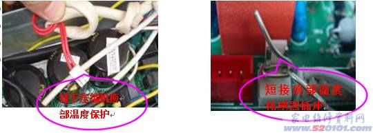

产品型号:KFR-72LW/BP2DY-E 产品条码:6EU4104078030422
故障现象:开机运行,整机频繁出现P2压缩机顶部温度保护
故障范围:室外电控、压缩机顶部温度保护器、压缩机连接线接线
故障处理的思路及步骤:
步骤一:拆开室外机顶盖,将压缩机顶部温度保护插头从电控板插座上拔下, 将电控顶部温度保护的插座短接,然后接上变频检测小板,上电开机。
步骤二:通过变频检测小板查询,发现整机运行正常,P2保护故障代码消除, 则确定故障点在压缩机顶部温度保护上。
处理措施:
更换压缩机顶部温度保护,空调上电运行正常。
