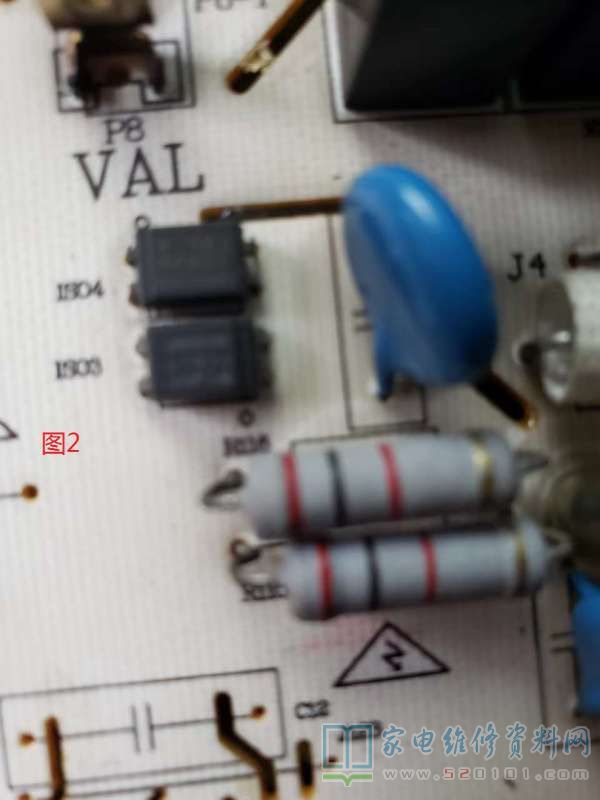

找出万用表换上电池,查外机接线端子:AC220V 正常,S-N线 dc22v,我认为基本正常:内机能接受遥控信号,有显示,有自检能力,有输出信号电压,说明内机电源,芯片组无大问题。那就查外机了。拔下电源插头,第一次修变频空调很小心谨慎,十分钟后拆开外机上盖,发现在盒盖上有故障提示说明,见图1,提示E0故障为室内外主芯片无通讯,或室内外电源异常。 查看主板编号在网上寻找对应的主板,新的和二手的都没有,(编号210900415B)。在朋友的打气和酒肉之后只好硬着头皮上了,二十多年搞家电维修了,平时也没有注意收集有关资料,真是“书到用时方恨少”。在网上查看有关内容找不到一点干货,主板拿回家,眼镜,放大镜一起上,观察主板元件外观没有发现可疑之处,只好沿着信号输入电路查找;信号输入S端(P1)→隔离二极管→两个串联电阻,(旁路电容正常),到光耦IS04(PC851)3,4脚,到光耦IS03,(PC817),1脚2脚→到N线构成回路。IS031脚2脚之间并联了一个5K的分流电阻。整个回路无短路,断路,对地正常。IS04 (pc851)4脚对地并联了一个二极管D15,二极管正极接ISO4 4脚,负极接地(N)线。看不出二极管型号,我想应该是起保护和限幅作用的二极管吧,测量正常就不管它了。这时发现is03和iso4两个光耦是反向安装的(图2)。is03 1脚2脚与is04 3脚4脚是串联的。iso3 1.2脚要得到信号,is04 3.4脚必须导通,而is04(pc851)要导通工作,必须由外机主板提供电源(二次电源,也叫付电源)。

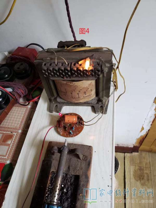

联想到故障表的提示,思路一下子就打开了。查看主板的二次电源,二次电源由TNY279电源管理芯片构成,直流电源(高压)来自主板220v整流的直流高压正极经由一保险丝提供的。静态外观看不出问题,只有动态测量了,机械三用表不好用了(我的表精度差了),该电子表出场了,找出电烙铁,为安全起见,找出当年修CRT电视的隔离变压器,图4 ,找一个坏节能灯的板子,只用前面的220v整流部分,当临时电源,断开空调主板付电源的保险丝一端,临时电源的+ -极接上通电测量,电源管理芯片tny279 1脚 0.85v,对比正常值差一点,2脚 5.7v也差一点,说明芯片是能工作的(没坏),变压器的次极有三组,有一组这个板子没有用,测量电压正常,(主板上有标识),因没有负载,整流虑波电容变小也看不出来,因没有用也不管它了。测量另一组整流输出12v的只有几伏(记不清了),肯定不正常,再另外一组15v的只有10v, 有问题了,检查没有短路的地方,虑波电容没有漏液和鼓包,肯定是容液干枯了,换上两个25v1000μ的电容,同时也检查了两个整流二极管,发现正向电阻有明显变大,干脆换上两只新的快恢二极管。通电听见主电源继电器吸合的声音,主板指示灯也亮了,12v的端子有11.8v正常,因这一组电源负载较大,供几个继电器的电源和5v的稳压电源,11.8v可视为正常。另一组15v的端子有16v完好。再检测tny279 1脚1.1v,2脚5.85v。服合工作正常电压值。故障修复。
