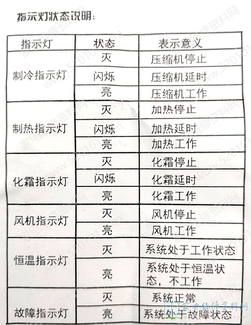

三、海鲜机AC-1030微电脑温度控制器查看参数设定值
按下 “ s 键,显示设定(停机)温度(闪烁)。
按住 “键 6 秒,显示化霜传感器温度(加 热状态电气加热模式有效)。
按住 “电源”键 15 秒,数码管显示“ 是的 ”之后, 参数恢复出厂设置。
修改参数设定值:

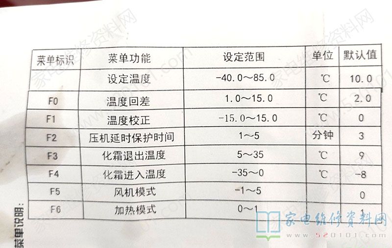

按 “S ”键 3 秒以上至显示窗显示“ F0 ”时, 则表明进入系统菜单设置,按 “ 上 或“ 下 ”可以在 F0 ~ F6 菜单项里循环操作,在相应菜 单项里按下并立即松开 “ 小号 ”键一次,则进入 该菜单项的参数设置,显示窗里显示相应的 参数值,通过按 “ 升 ”或“ 降 ”键修改参数,按 “ 一个 ”或“√” 并立即松开 “ s ”键退出该菜单项参数设置, 返回上级菜单。
5 秒内无任何按键操作则保存参数 修改并返回正常温度显示状态。
控制输出:
制冷工作
库温高于或等于设定温度 + 温度回差时,压缩机延时完保护时间( F2 )后,压缩机启动,风机根据风机模式( F5) 选择运行。
库温低于设定温度时,压缩机关闭,风机根据风机模式( F5 )选择运行。压缩机关闭后,运行完压缩机延时保护时间 ( F2 )后才允许压缩机再次开启。
加热工作:
电气加热时,当库温低于或等于设定温 度 - 温度回差时,制热灯闪烁显示,延 时 10 秒后四通阀启动,四通阀启动之后 延时完( F2 )时间后,压缩机启动,风 机根据风机模式( F5 )选择运行,制热灯稳定显示。 电加热时,库温低于或等于设定温度一 温度回差时,制热灯闪烁显示,延时 10 秒后,四通阀启动,制热灯稳定显示。
化霜工作:
同时满足以下条件,化霜启动: ①加热状态下电气加热模式有效。 ②化霜传感器温度达到化霜进入温 度( F4 )设定值时,进行化霜工作 满足以下任意一项,化霜结束: ①电加热模式时,无法化霜。 ②加热状态下电气加热模式时,化霜 传感器温度达到化霜退出温度( F3 ) 设定值时,结束化霜工作。
风机模式设定: -1 :温控器运行后一直常开(化霜、电 加热时关闭)。 0 :风机和压缩机同时启动同时关闭。 1~5 :压缩机工作后延时 1~5 分钟启动 风机,压缩机停机后延时 1 ~ 5 分 钟关闭风机。
化霜工作:同时满足以下条件,化霜启动: ①加热状态下电气加热模式有效。②化霜传感器温度达到化霜进入温度( F4 )设定值时,进行化霜工作满足以下任意一项,化霜结束:
①电加热模式时,无法化霜。②加热状态下电气加热模式时,化霜 传感器温度达到化霜退出温度( F3 )设定值时,结束化霜工作。
0 :风机和压缩机同时启动同时关闭。

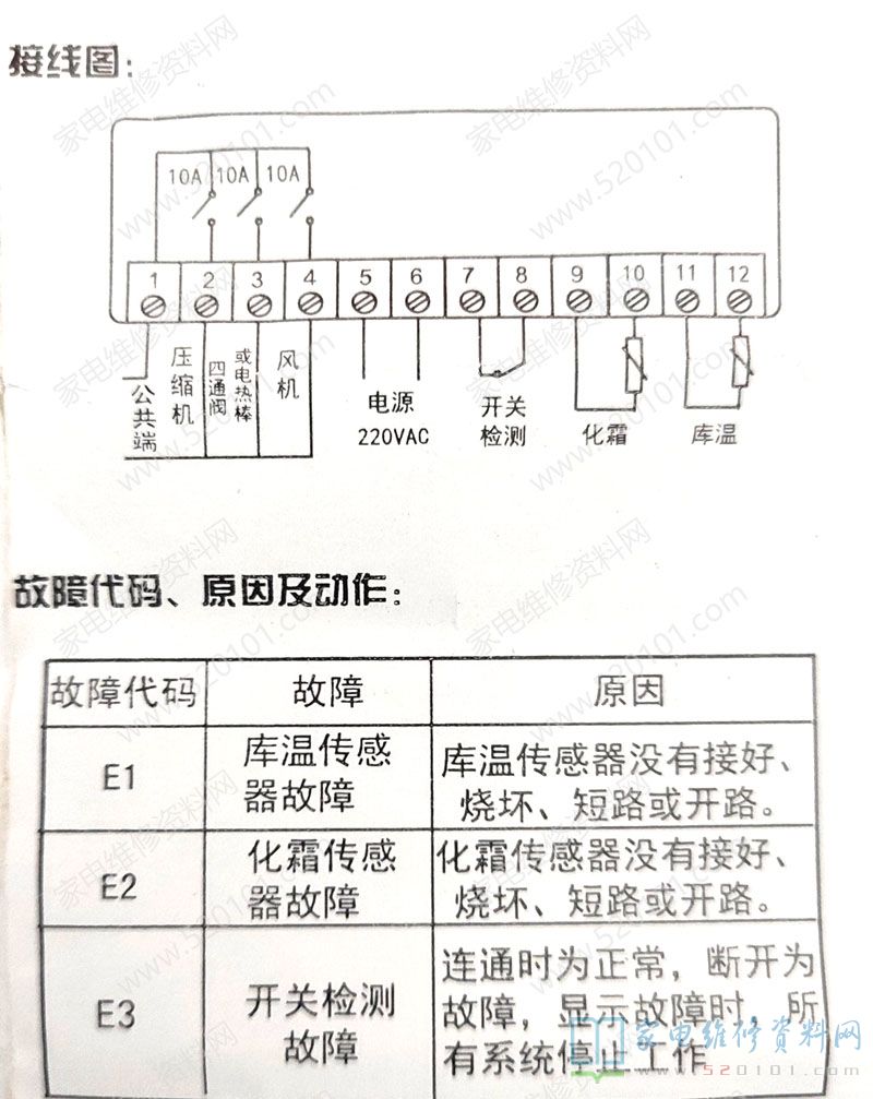

四、海鲜机AC-1030微电脑温度控制器接线图与故障代码
