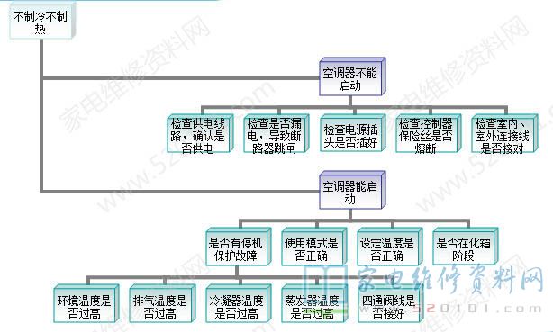

1、不制冷或不制热

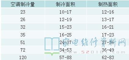

1、房间使用面积与空调选型不匹配:
房间使用空间面积大,空调选型小,出现小马拉大车现象。变频机选型与定速机选型是一样的,不能因为是变频机,就把较小匹数的空调器安装到较大的房间。面积不合适的,如果机器工作正常,建议换机。

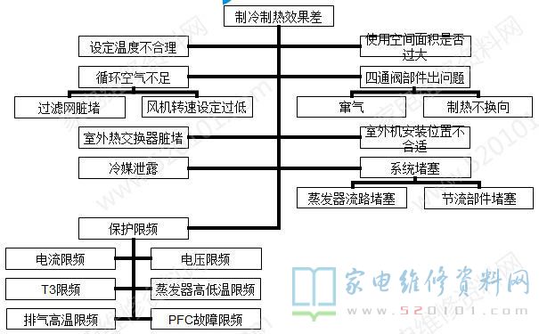

9、限频、压缩机运行频率低
(1)限频类型

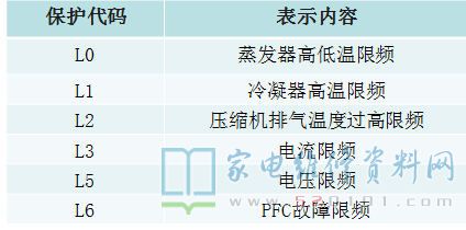

通过室外机变频检测仪接口接上变频检测小板,查看压缩机运行频率是否存在限频的情况;具体代码如下表所示:
首先检查用户电网电压,若用户电网电网电压本身已经偏低,并已出现电压限频的情况,则需建议用户安装稳压器。
排除电网电压原因后,用变频检测小板检测查询以下数值: T1、T2、T3、T4、TP、TH,运行频率FR,目标频率FF,室外机的电机转速PA,电流Ld,检测仪是否显示有保护代码。通过变频检测小板检出的数据,可以快速分析出空调本身是否存在限频(电压,电流,温度)的情况或者存在冷媒泄漏的情况。
32/35H(4)、M(4)这些机型出现制冷效果差并且压缩机运行频率始终不能提升的需要更换专用的频率提升维修板。
注:制冷制热效果差通过提升运行频率都会得到改善,但频率升高,压缩机的噪音就会相应升高,必须在压缩机噪音能得到用户认可的条件下进行频率提升。
对这些能查询到正常保护限频原因,如果是电压低引起限频,可以通过增加稳压器来解决,其他原因限频不可更改,需要向客户解释属于空调的正常保护。
注:1、新节能ECO模式、睿风功能开启,压缩机可运行低频,属于正常;2、风速越高运行频率相对越高,如低风档制冷制热效果达不到用户需求,可建议用户转到较高风档;

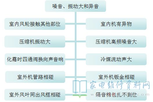

14、高频噪音:
现象:在刚开机的一段时间声音特别大,压缩机运行一段时间后声音自动降下来并且排除管路及冷媒流动声音的原因后,则可判断为压缩机高频运行噪音;
解决办法:使用变频检测仪检测开机运行室外相关参数值(压缩机运行目标频率,当前用户使用环境的温度,电压,电流数据),然后用变频检测小板降低空调运行目标频率直至用户接受并将这数值进行记录;然后将这些数据上报技术主管进行评审,是否可通过降频的方式对用户投诉进行处理。
在设置降频的同时需要和用户确认降频后的制冷制热效果是否接受,如用户接受则可操作,用户不接受这种调试方案则需要上报各地技术主管进行处理。
高频噪音是因为压缩机运转频率高,系统压力大引起的。这种投诉主要集中在早期的R22冷媒M变频分体上,前期公司开发了专用的降频板,维修人员可通过更换噪音维修板可以解决。
现开发室外电控都带有降频功能,只需切断指定的电阻。
15、管路碰撞
现象:声音听起来很尖锐,有明显的金属抖动和撞击的声音。
解决办法:这种声音和现象都比较显像,直接拆开外机盖子,查找撞击的部位,并对撞击部位进行调整,或者增加隔音棉等进行处理。
现象:这种声音听起来就像水声,或者呼呼的声音,尤其是在声音稍微静点的环境更明显。
解决办法:此时应当排查管路有无折扁或者管路存在堵塞的现象,有则需要进行更换调整,否则需要进一步明确发出噪音的位置,对该处增加阻尼胶块处理。
17、异音:
现象:听起来声音很不正常,完全不知道是什么声音,则可判断为机器异音。
解决办法:这种声音比较复杂,具体原因可能是以上几种声音的综合,需要进行具体的分析。

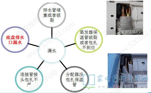

4.18漏水:
现象:冷凝水从内机底盘或连接管管流下,现象一目了然
原因:冷凝水不能从排水管正常、顺畅排除都可导致漏水。
解决办法:
如排水管堵塞或者破裂,需更清除堵塞物和换排水管;
如连接管接头包扎不严,需重新包扎;
如蒸发器保温管破裂或者包扎不到位及蒸发器中分配器没包扎保温管,需按技术文件要求更换保温管并重新包扎。
如底盘中备用排水口漏水,需要使用橡胶堵塞并加胶密封。
