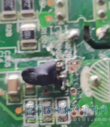

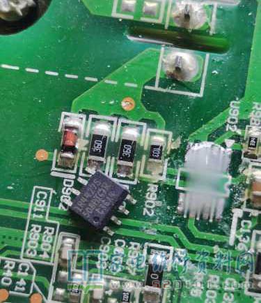

上门维修一台格力变频2匹柜机空调,报E6故障,将其主板拆回家,查采样电阻1501阻值变大,稳压二级短路,4427全换,故障修复。
