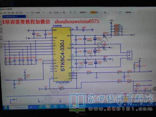

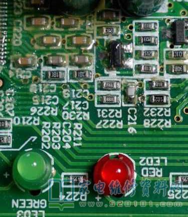

接修一台美的空调,采用的是BP3-190模块,报故障代码E7,导致此类故障的原因如下图所示,电阻R517、R519阻值不稳,实物R227、R228,更换掉之后故障修复。
