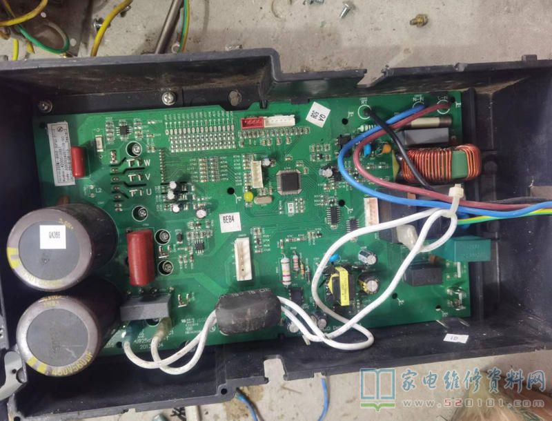

接修一台志高变频空调,采用的是PU925主板,故障现象是黄灯闪8次,外风机,压缩机都不启动。最后查出故障是1803电阻变质造成的,更换全部1803电阻后故障修复。
