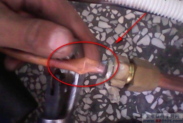

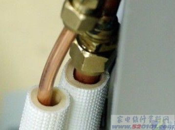

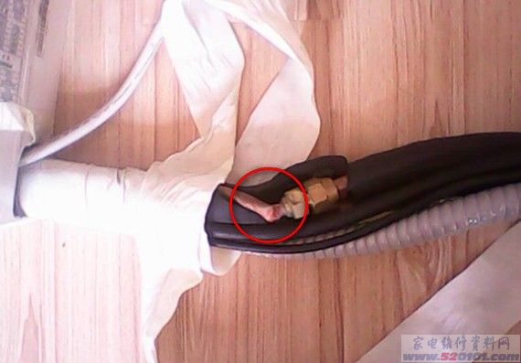

此问题在挂机和移机的时候经常遇见,尤其是背出的挂机,新机装的时候,一般是直接顶到外面,管子自身重量下垂。这时候就要牵住管子的一头直接拉
注意,空调内机接口的地方最容易拧麻花和瘪掉。第一次安装不会出现问题
等你移机的时候,要把管子弄直,然后你在装的时候 再次这样弄,很容易断裂或者堵塞,望同行在实际操作中需要注意
