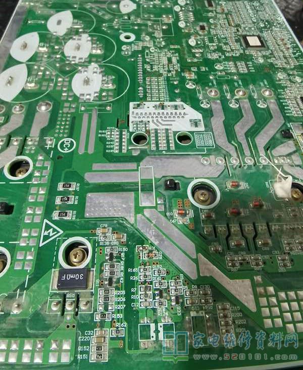

上门维修一台格力KFR-50(50568)空调,外机工作制冷一会儿停机,内机显示HC,查故障代码为PFC保护。拆外机板顺PFC检测电路查R7电阻开路,换上一个1K电阻故障不再出现。
