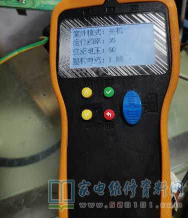

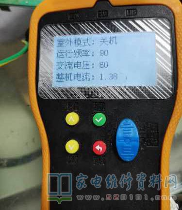

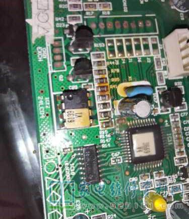

最近朋友送来一块美的两匹外机板,问故障代码说不知道,接测试仪上机检测,报E5故障,心中有数了不是E方问题,就是传感器问题,因为是用的修板子的传感器坏的几率极小,果断上5V检测接口,显示E51,排查E方周围电阻,结果有一颗10K变100欧,热风枪伺候,上机完美运行,维修用时2分钟无问题,交付使用。
